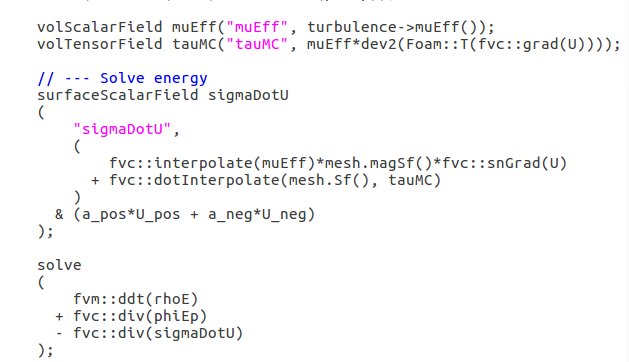

    @李东岳 但是rhocentralFoam里就是这么写的,这一点我也很不明白为什么。后来我理解成面标量,他后面散度可能是面积分的意思,这样去说服自己。
    他那个sigmaDotU是已经离散之后的了,你看他成了面矢量,类似$\nabla\cdot\bfU$,里面$\bfU$是体矢量,但是离散后的形式是$\sum \bfU_f\cdot\bfS_f$,里面$\bfU_f\cdot\bfS_f$就是标量,但是是面标量。
    $\nabla\cdot(\tau\cdot\bfU)$中$\tau\cdot\bfU$是体矢量,离散后是$\sum (\tau\cdot\bfU)_f\cdot\bfS_f$,$(\tau\cdot\bfU)_f\cdot\bfS_f$为面标量,这个就是sigmaDotU

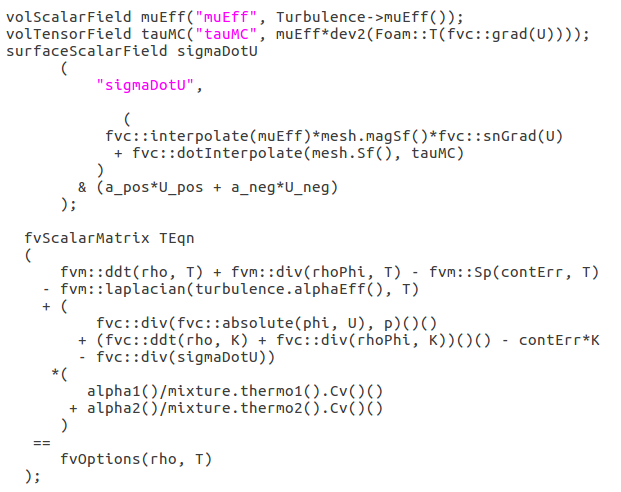

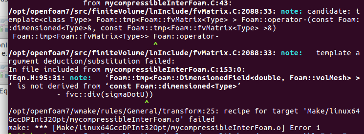

    李老师,报错说我sigmaDotU数据类型和方程对不上,该怎么解决

    @lyt 解决了 我把-fvc::div(sigmaDotU)放在fvc::div(rhophi,k)后面去了,就对了 无语。
    L 1 条回复 最后回复
    LYT
    在 中回复了 LYT 最后由 编辑
    @lyt 难道是后面一定要加两个()(),才行?这是什么逻辑
