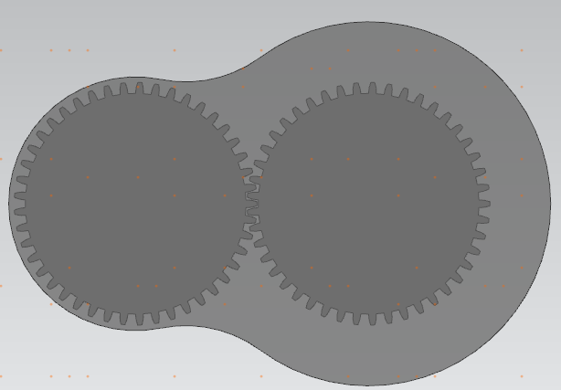

    各位前辈们,仿真齿轮箱齿轮带油问题时,两个齿轮的旋转域怎么弄呢?如果按照之前扇叶旋转域的创建方法,两个旋转域就会交叉,导入star-ccm就会出错。有前辈可以指导一下吗?

    @ejector 在网上查到可以用overset mesh方法,但具体怎么用还不会
    https://www.cfd-online.com/Forums/showthread.php?t=218131
