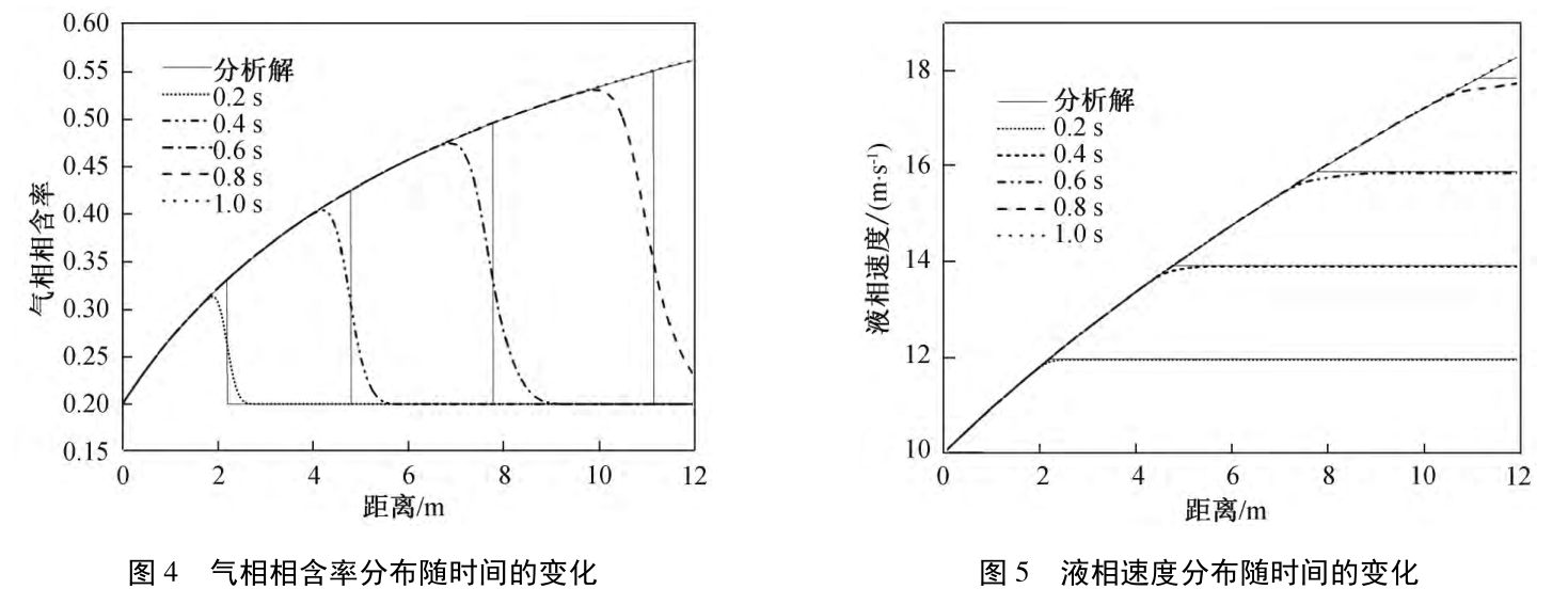

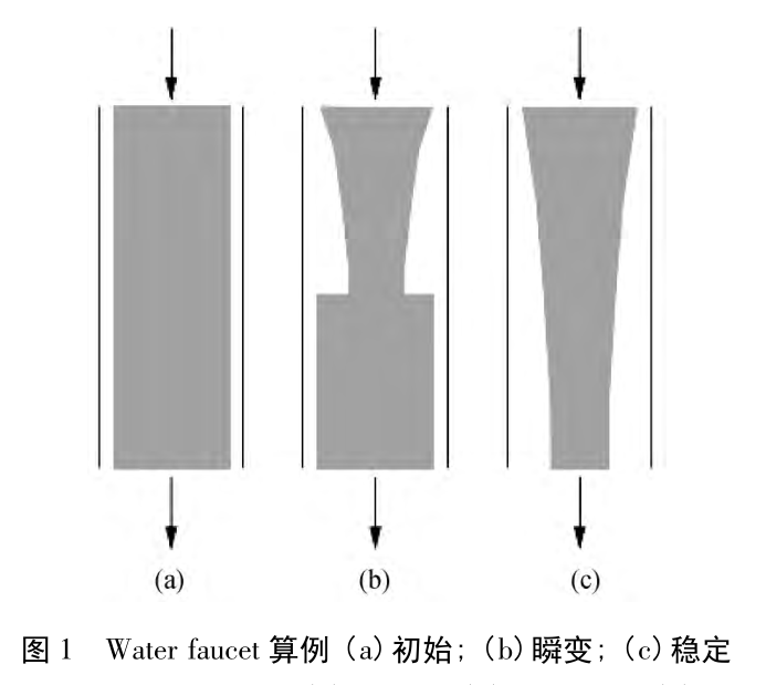

    验证算例如下: 一根长为 12 m, 直径为 1 m的垂直管, 管道上端为入口, 管道下端为出口,出口压力是 1e5Pa, 气液相分别为空气和水,温度均为 25 ℃ .入口处 x = 0, 出口处 x = 12 m.初始状态如图 1(a)所示, 气相相含率 0. 2, 气相速度 Vg=0;液相相含率 0. 8, 液相速度 Vl=10 m/s。使用双欧拉求解。耦合求解动量及连续性方程(参考瞬态可压缩压力泊松方程),收敛后求解相率方程,进行下一时间步。图一是示意图,图二是解析解的气相分数及液相流速,图三为求解出的压力、持气率、液相流速,可以看出波动很大,尤其持气率波动尤其大,已经排除网格密度的原因。能力有限,查找一周的错误了,实在找不到什么别的原因了,还望东岳老师和前辈指点一二。
