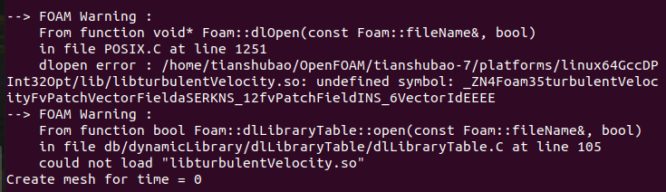

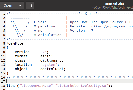

    新编译的边界类型,放在自定义的文件中,通过controlDict来链接使用,出现链接不到的warning导致无法使用,请问如何解决,谢谢!详细信息如下

    LIB = $(FOAM_USER_LIBBIN)/libturbulentVelocity
    你的库编译成功了么
    这个文件夹下面存在这个库么
    另外你这个库看起来没有编译成功,有undefined symbol

    @疏影横斜水清浅
    请问最后找到具体问题了吗?是代码还存在问题吗?我也遇到了一样的问题,wmake libso成功,但无法load,谢谢

    @shiyu 是代码问题,之前没编译成功,存在编译错误,但是编译的时候没有提醒,你可再查查代码,我不清楚我们的问题是不是一样

    @疏影横斜水清浅
    谢谢回复,是的,预计和你问题一样的,我正在重新检查代码,编译器不报错的话,只能一行行自己排查吗?
