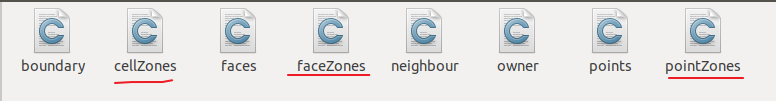

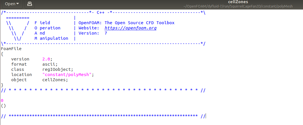

    使用fluntMeshtoFoam命令时,显示生成成功,但是polymesh文件夹里面的cellzones显示为0,还包括下图中的文件:

    如果你要cellZone,你需要带参数-writeZones

    @李东岳 谢谢李哥
