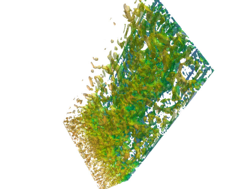

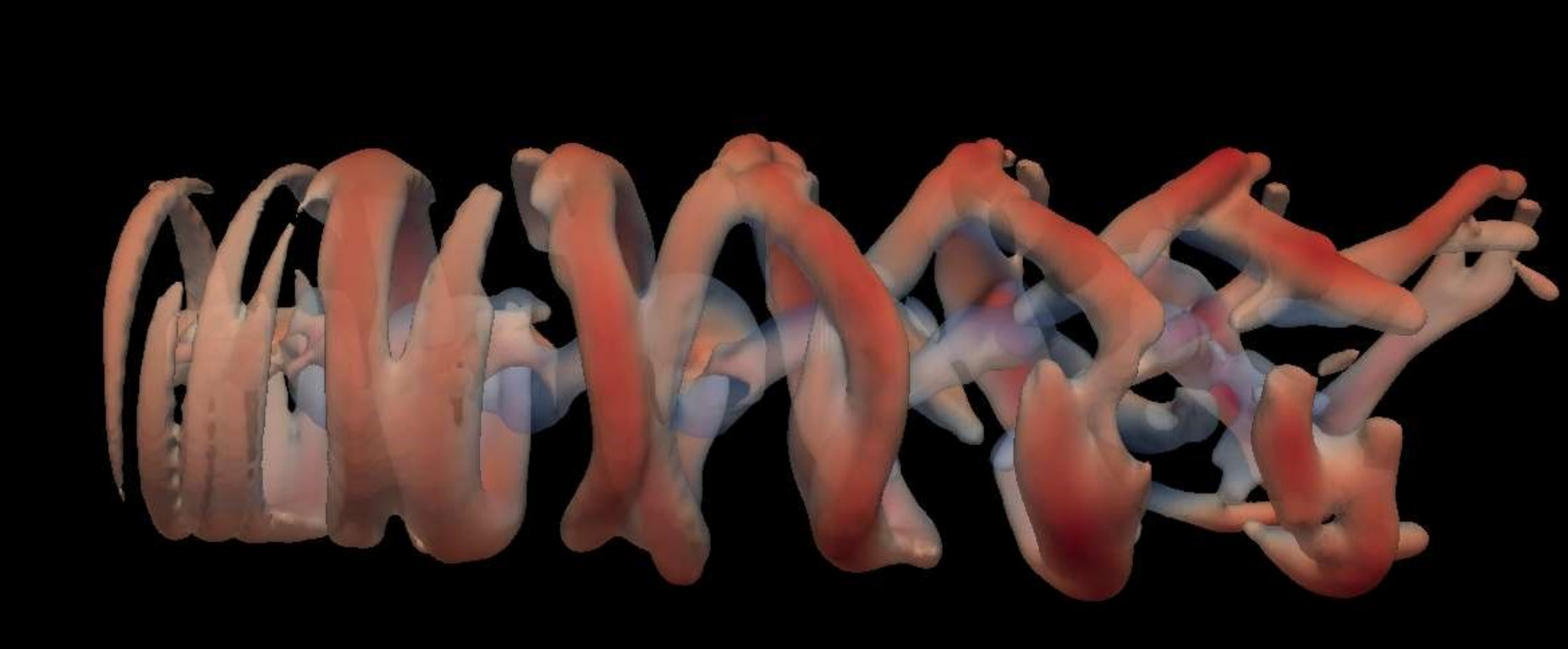

    YuPeng
    请问各位前辈,这种图怎么画呀,Qblade中给出的用paraview画的 ParaView visualization of streamlines and the vorticity isosurface of a HAWT wake, colored by the velocity magnitude; helix blades of the rotor shown in red

    卡洛
    在 中回复了 YuPeng 最后由 编辑
    @yupeng postProcess -func Q

    卡洛
    @yupeng 算完之后用这个后处理命令,在paraview里面就能出这样的涡量图了

    HITSC30
    在 中回复了 卡洛 最后由 编辑
    @卡洛 在 paraview绘图 中说:
    朋友请教一个问题,这个是在reconstructpar之前进行后处理吗还是怎么处理的?最近在用paraview进行后处理,采用文中推荐的方式,调整了几个Q值得大小,没看见涡的样子...

    卡洛
    在 中回复了 HITSC30 最后由 编辑
    @hitsc30 这个命令应该没啥问题啊,如果没有reconstructpar就用mpirun -np xx -postProcess -func Q -parallel

    HITSC30
    在 中回复了 卡洛 最后由 编辑
    @卡洛 谢谢朋友,在师兄的指导下,大概搞出来一个了。
