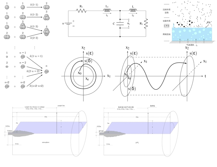

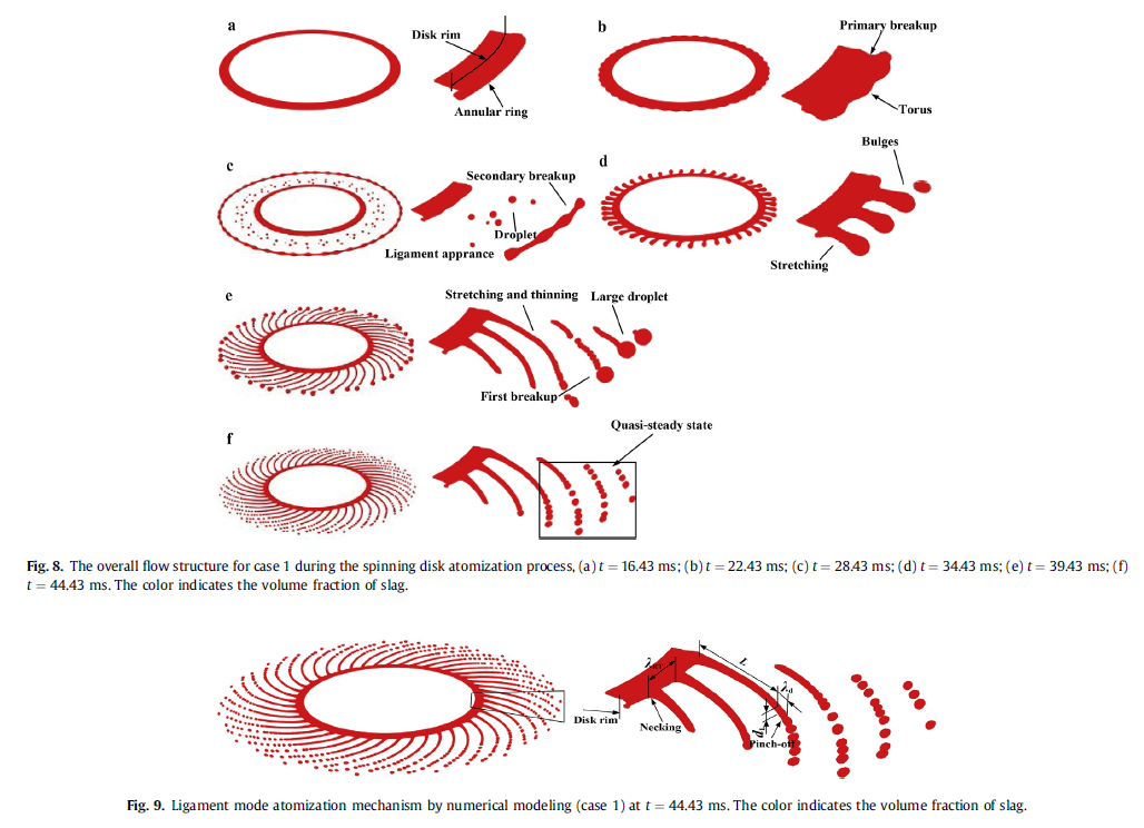

    这不是后处理,如果是就是切面。上面的字、箭头什么的是另外加的。
    这种图用 latex 之类的代码绘图做出来是最标准的,就是学着笔比较麻烦。不过学会了基本没有不能画的。还能一次画个双语版,国内外转换无压力。
    取切面的时候设定切面在三个轴向的旋转角度。latex可以设定按这个角度走线。都是参数,可以取别名、引用什么的,所以定好一个基准点,后面的画着就快了。不纪录角度微调也行,只是没那么规整,但效果差不太大。
    搜 tikz examples 更多图例
