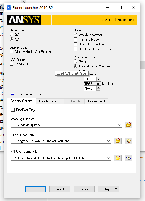

    @战气凌霄 38de4a05-a0eb-4301-b8aa-e70251fc3a97-image.png 67b1f989-e930-47c2-a702-23b40a7fce51-image.png
    这是启动界面的设置,然后并行那边都是选的default,不知道为什么算这么慢

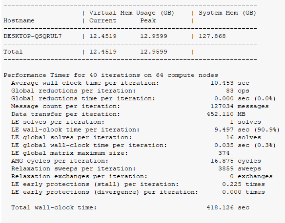

    航天系统研究生
    可能是因为你用了 12G 的虚拟内存。
    虚拟内存就是把硬盘当内存用,那是相当慢:136:
    按说系统内存126G应该够用了。可能是哪内存泄露了

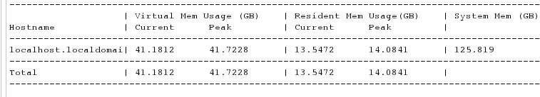

    @bestucan 试过了还是没有效果,swap显示为0,memory available有110G。但是计算统计显示使用了41G的虚拟内存

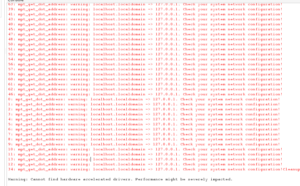

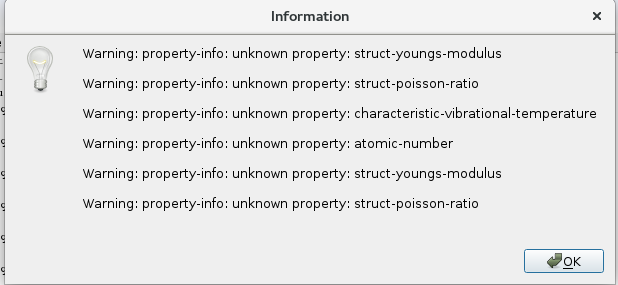

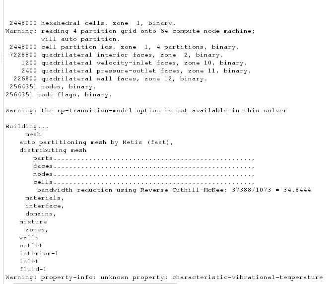

    @firejet 补一下图9a7cf44e-8063-4afa-ac14-ffff490811e2-Screenshot from 2022-04-26 23-16-44.png be16cb5a-0889-4fc1-b536-d22654dae7d1-Screenshot from 2022-04-26 23-17-57.png 2e8ac1c2-54b9-4b90-84f2-b1ae0e2c515d-Screenshot from 2022-04-26 23-18-35.png 8c2ea078-a7aa-43b1-880e-149f6a54fe15-Screenshot from 2022-04-26 23-33-06.png
