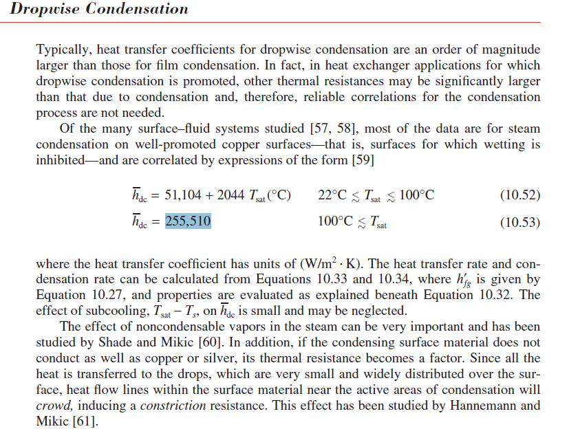

    中,定义了一个可以用来计算潮湿空气冷凝的模型。该模型下,冷凝换热系数可以通过温度计算得到,源代码为:
    Foam::scalar
    Foam::humidityTemperatureCoupledMixedFvPatchScalarField::htcCondensation
        const scalar Tsat,
        const scalar Re
    ) const
        if (Tsat > 295 && Tsat < 373)
            return 51104 + 2044*Tsat;
        else
            return 255510;
    可以发现,这里程序应该是使用的温度为K去套用的冷凝模型,但是,通过查阅文献,可知:
    BERGMAN T L, LAVINE A S. Fundamentals of Heat and Mass Transfer, 8th Edition [M]. 2017.
    第632页
    文献中使用的是摄氏度,这里是否是源程序的错误呢?我查找资料,发现这个模型从Openfoam 的2.0版本好像就有了,然后一直延续的现在,一直没人发现?还是说我对这里方程的理解有误。跟各位老师确认下。

    摄氏度与K转换一下不就可以了么?源代码没问题啊
    四 1 条回复 最后回复

    @李东岳 换热系数的返回值有问题,比如27℃,300.15 K的时候,换热系数的返回值在教材中应该是
    51104+2044*27=106292
    但是根据代码计算规则,得到的换热系数是:
    51104+2044*300.15=664610.6
    这换热系数的差距是很大的
    在 中回复了 四季之中的隐星 最后由 编辑
    @四季之中的隐星 这个是bug,你自己改一下重新编译试试。
    四 1 条回复 最后回复

    @李东岳 是的,我的意思就是这里存在这么个错误,一直没人发现还挺奇怪的:mihu:
    @四季之中的隐星 openfoam里面有些模型非常非常小众,用的人特别少,再加上即使有人用了,也没看到源代码,同时即使有人看了源代码,也未必看到错误。只有非常仔细的人,对了原来的公式,才能找出来bug(比如你这种)。
    另外,你确认下你看的SCI里面是不是对的,有时候SCI可能也有笔误:134:
    四 1 条回复 最后回复

    @李东岳 好的,明白,这个不是SCI,是国外的热力学教材,我横向对比下其他文章里的公式确认下
