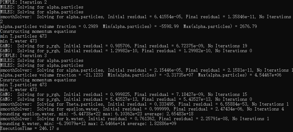

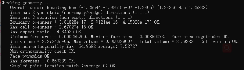

    如图,是一个搅拌釜内的液固两相流,用的twoPhaseEulerFoam,计算过程中逐渐发散,出现了很多负值,请问这个可能是什么原因导致的?对网格进行了质量检查,网格为非结构网格,这个非正交性的值是偏大还是正常范围?

    希望各位大佬帮忙解答,感谢!

    @李东岳 用的of7,那请问我这个网格的非正交性算大还是正常,如果网格质量不好那使用reactingTwoPhaseEulerFoam来计算是否会网格的敏感性有所改善?还是用最新的of9里面的multiphaseEulerFoam会好一点?
