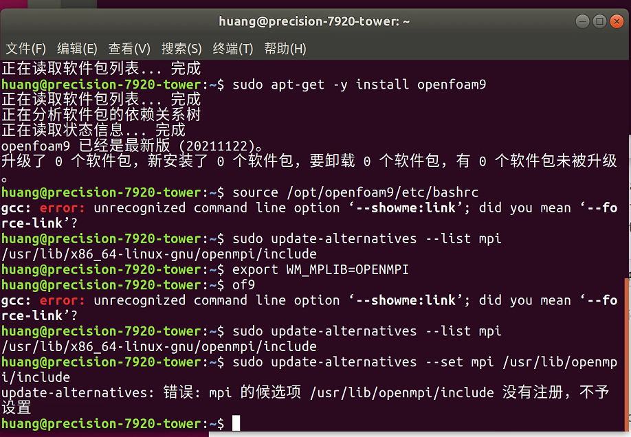

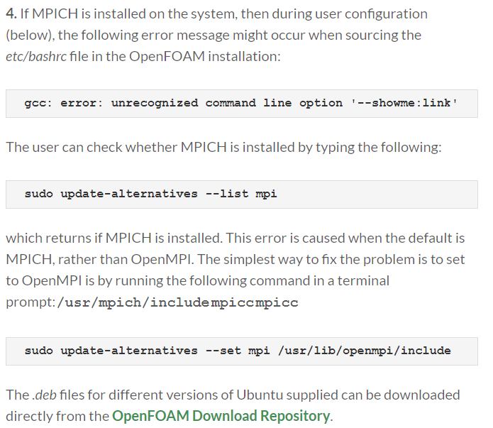

    Ubuntu18.04上安装OpenFOAM9时,按照https://openfoam.org/download/9-ubuntu/这里的教程安装的,结果出现了如下的问题,按照这里的提示,进行了操作
    但是问题并没有得到解决
    希望各位老师可以解答疑惑,感谢感谢:140:

    1. 你这个是直接安装,后期没法编译
    2. export应该是SYSTEMMPI,而不是OPENMPI
    Y 1 条回复 最后回复
