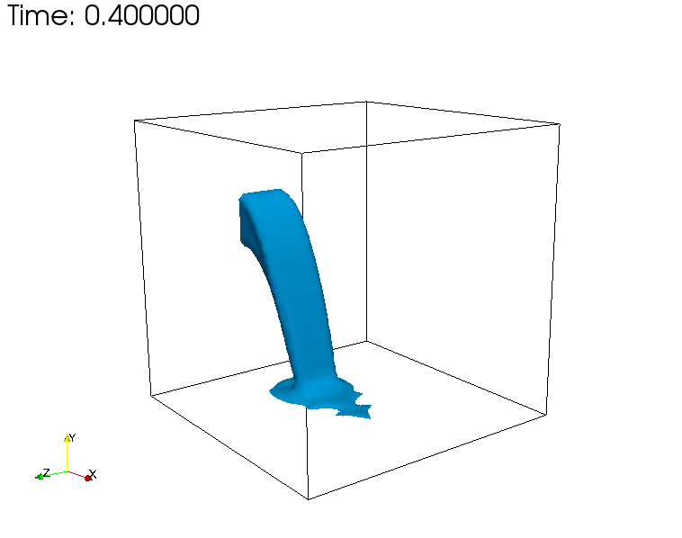

    前些日子看资料,如图中在边界处有一个喷水口,在0~0.2s内以固定流速向盒子内送水。
    :xinxin: 图1 边界送水图:xinxin:
    这个喷水口是通过设置0文件夹下phase.water的boundaryField指定其左壁面的正方形区域内(z:0.4~0.6;y:0.5~0.7),在某时间内完成送水过程的(0s~0.2s)。代码如下:

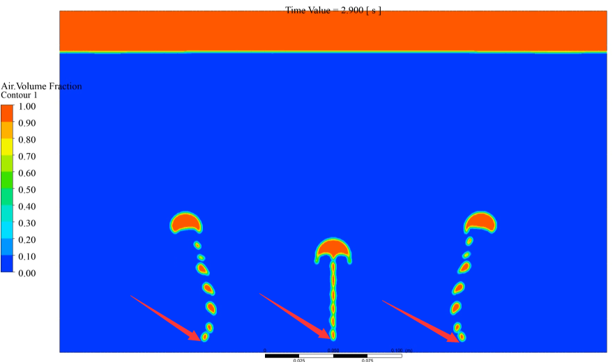

    我现在想在区域内有一个假想面或者是假想点达到类似的功能(我想这应该是在internalField中完成)如图2,而不是像上述图1提到的在boundaryField边界上给定面。
    :xinxin: 图2 区域内假想的送水口图 :xinxin:

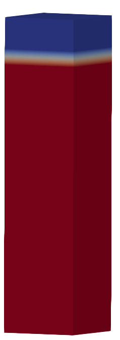

    尝试了在0文件下的phase.water的internalField做调整,但只能给定高度的初始流体如图3。
    :xinxin: 图3 通过internalField只做到了给定高度的水形成自由面 :xinxin:
    还是不太明白如何做到设定送水面和引入时间来控制送水,求大佬降临,救救菜鸟!
