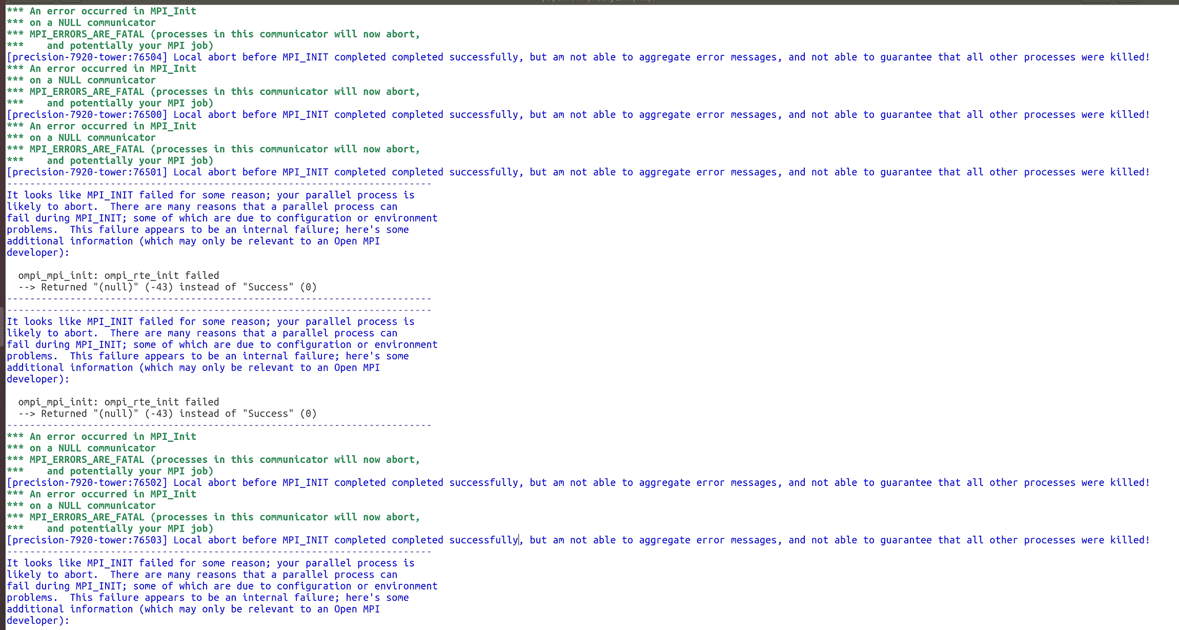

    再次打扰各位老师,在安装多版本软件过程中,不知道怎么回事,原来版本的并行计算出现了问题,还请各位老师帮忙看一下:jingya:

    你是不是安装其他版本的openmpi了,openfoam有版本差异要配置环境。openmpi也是

    @bestucan 嗯嗯,安装了OpenFOAM9,也是按照教程上来的,应该是新版本里配置了新的openmpi,就是不知道怎么选择性的加载使用,您知道怎么处理它们之间的矛盾吗

    这是我切换mpi版本的命令别名
    定义好这两个环境变量就行了

    @bestucan 老师,我看了一下您的这个设置,可是我的/.local/share/目录下面没有看到OpenFOAM文件夹,这是什么情况?并且打开了$PATH查看结果是这样的

    @yu_tian 因为我修改了 OpenFOAM 的安装位置。这个不重要。是因为我把 openmpi 也安装到OpenFOAM 的第三方文件夹,我才那样写。
    其实就是在 path 和 ld_library_path 这两个环境变量里添加你想要的版本的 Openmpi 的安装位置(那长串串是我安装的位置,不是你安装的位置,当然找到不到了)的 bin 和lib。
    从你给出的输出看,两个版本都没有指定 mpi 版本
    不过,你这两个版本差异属实有些大:chouchou:
    不过OF2的,不指定都不知道能不能过
    这个命令查看MPI版本。看看,应该没法符合两个版本的要求。
    mpirun --version
