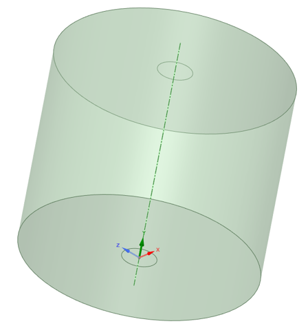

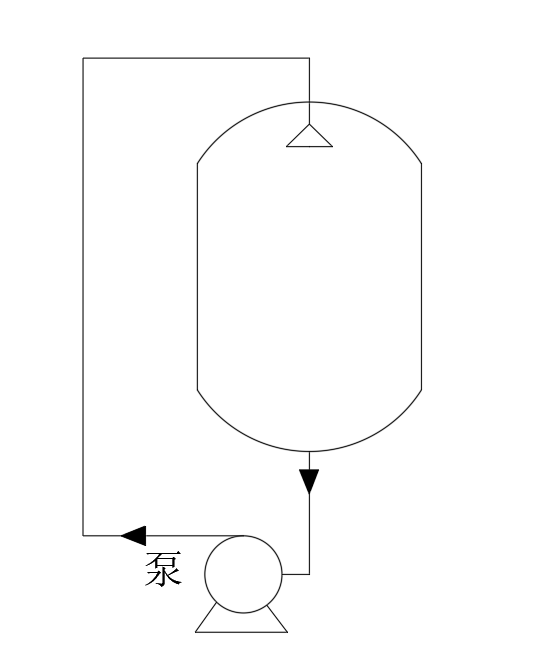

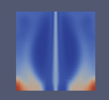

    现在想模拟一个罐内多相流的循环,就是流体从底部出口流出后从上面的入口重新进入,来模拟泵的循环,目前进出口面积相等的案例已经使用cyclic边界加fvoptions模拟出来了,结果没啥大问题,质量都守恒。
    fdb57a27-523f-4e6f-a37a-5906208df5d9-image.png 70930c62-bb29-44a9-b3dc-406d8a5827da-image.png
    但是如果我想让上面的进口大一点,下面保持不变,那cyclic边界就不能使用了。是否有其他边界边界可以代替?cyclicAMI边界是否可以实现?使用周期边界的话,进出口大小不一样是否会导致进多出少,质量的不守恒?

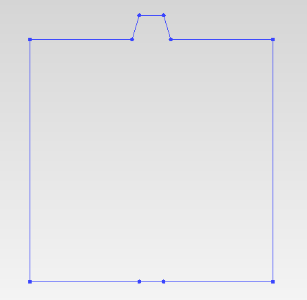

    @caijinjin 画个这种形状的几何可行吗
    Caijinjin
    在 中回复了 Tens 最后由 编辑
    @tens 谢谢,这种我也考虑过,但是在进口凸起部分应该会出现涡流,流场结果可能会有偏差。我在尝试用mappeed边界条件来实现。
