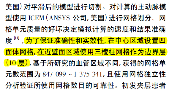

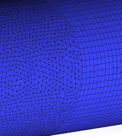

    我的模型是一个不规则的复杂形状,因此我选择画非结构化网格,但是看到有文献里是中心六面体网格,边界层为四面体问题网格。请问这是如何设置的呢?如果想搜索相关教程,应该使用什么关键词呢?我目前搜到的混合网格教程是将模型分成不同流体域,分别划分结构/非结构网格,再进行节点对齐,但这不是我想要的效果。谢谢!
    搜到的教程示意图:
    文献内的叙述如下:

    你的图就是节点对齐。
