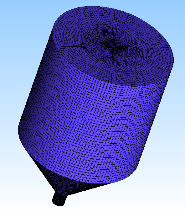

    最近画了个釜式反应器,然后用的是结构化网格,一共50多万个六面体,使用自己台式机分四块并行计算和工作站分24块计算作比较,发现计算速度是一样的,请问这是什么原因?按理说速度最起码要提升一点啊,一点没提升是什么问题?网格是这样比较规整的b2d4d3ed-8136-4b3b-97d7-0e0b067505b4-image.png
    有可能你的台式机4核 = 工作站的24核。。。。这是有可能的
    C 2 条回复 最后回复
    Caijinjin
    @李东岳 我台式是AMD 3600 6核, 工作站AMD EPYC 7502 32核,平时用都快不少,就这个算例基本没有加速效果,可能和网格有关系吗?
    Caijinjin
    @李东岳 另外请问分块方式对计算速度有影响吗,我都是用simple方法进行分块的
    在 中回复了 Caijinjin 最后由 编辑
    @caijinjin 有影响,换scotch试试
