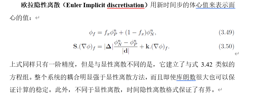

    新手一枚!请问在openfoam中,时间项的欧拉隐形离散是否真的不受限于库朗数?为什么我使用twoPhaseEulerFoam时对时间项进行欧拉离散,但是库朗数一大还是会发散?这对我的案例造成了严重限制,案例是一个管道中孔径突然缩小,所以小孔中流速骤增,而且网格很小很密,这样库朗数自然会很大,自动调节步长会到1e-7s,计算的就太慢了,有什么办法可以解决这类问题吗?感谢大佬!
    @青山 在 时间项离散问题 中说:
    不对。尽可能减小库朗数。
    另外你这个图里面的描述,错误很多。

    @李东岳 好的,感谢东岳老师!这是我们自己组内写的小文档,看来还有很多要完善的地方!
