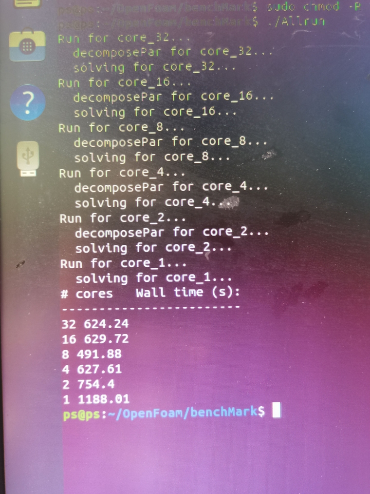

    @李东岳 EE6520FB-BD3E-4655-A46A-B9153DD1C643.jpeg 大佬跑完了,这7502感觉有点拉胯啊
    cccrrryyy 超神
    在 中回复了 青山 最后由 编辑
    @青山 不太熟悉AMD,7532和7502差别大么?感觉用的7532还不错的样子
    青 1 条回复 最后回复
  • 青 离线
    青 离线
    青山
    在 中回复了 cccrrryyy 最后由 编辑
    @cccrrryyy 我看东岳老师测试的,7502跑32核60多秒就跑完了,我比他慢了十倍:136: 不知道是硬件的问题还是设置的问题

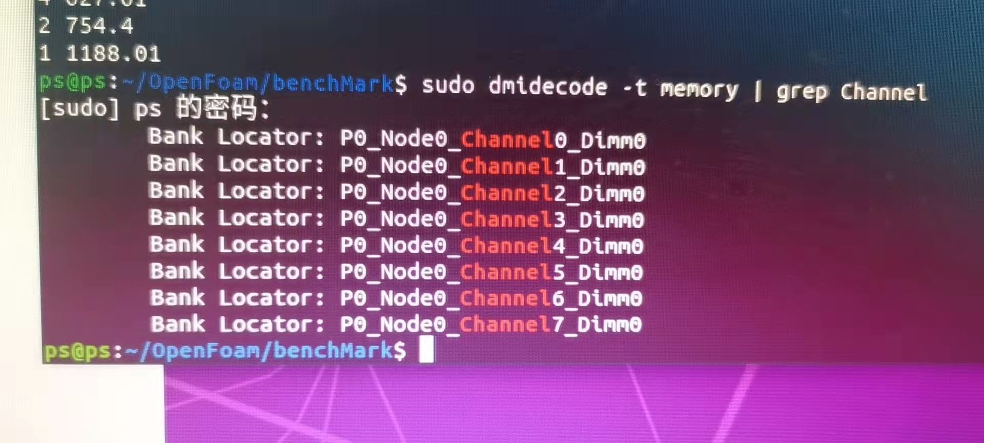

    在 中回复了 青山 最后由 编辑
    @青山 sudo dmidecode -t memory | grep Channel 看一下你的内存工作模式
    回来了,都回来了~
    青 1 条回复 最后回复
  • 青 离线
    青 离线
    青山
    在 中回复了 星星星星晴 最后由 编辑
    @星星星星晴 018CF43F-94AE-4B91-8232-5552A50A6D1F.jpeg 这里有问题吗?

    在 中回复了 青山 最后由 编辑
    @青山 看不出来有什么问题,看其他大佬们的吧。。
    实在不行重装,装ub1804,看起来都没啥问题。。

    #23
    @青山 我那个标准算例的log

    从log上看没问题,不清楚为什么这么慢,之前他们别人也遇到过类似这种问题。所以买CFD服务器最好实测一下。

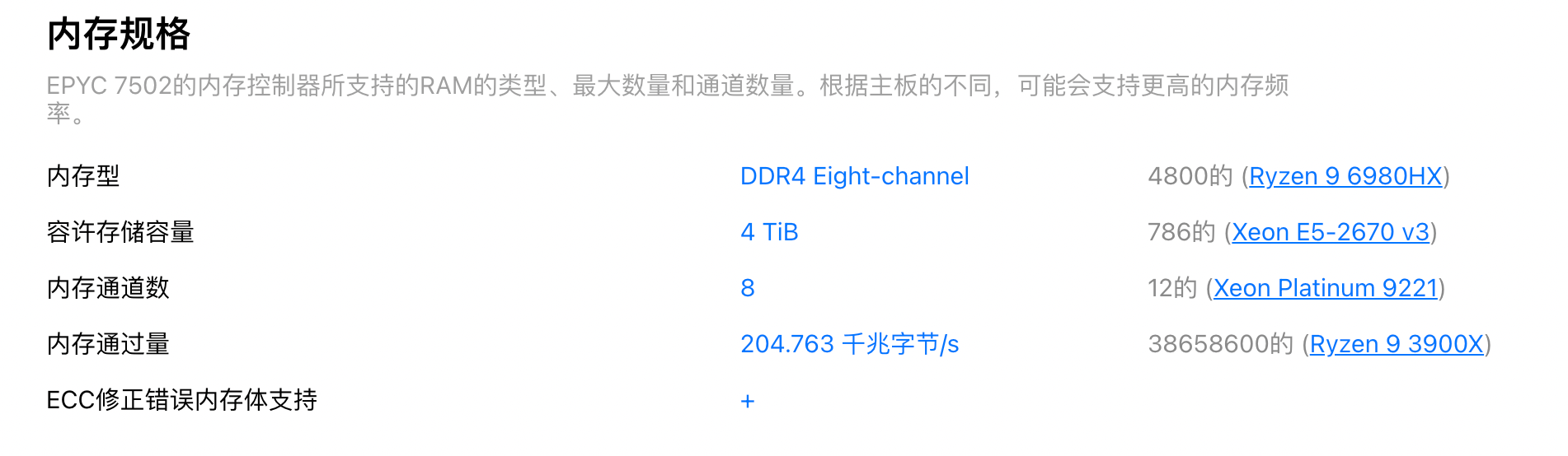

    @李东岳 所以我之前问他们内存是怎么搞的,一般情况下,这玩意cpu肯定没问题,硬盘应该也不是瓶颈,内存是不是走的多通道模式是有可能是限制,但是看了一下,好像也是多通道的。原生Ubuntu,不是走虚拟机什么的,Case的log看起来也没什么问题。 也不是多节点,都是本机的,也就没啥能慢的情况了啊。。而且这个应该不是自己弄的组装机吧?所以真心看不出来咋回事,重装一下系统看看好了~ 说不准神奇的解决了,或者试试老ubuntu ub18啊 ub16什么的
    回来了,都回来了~
  • 星 离线
    星 离线
    星星星星晴 大神
    在 中回复了 青山 最后由 编辑
    #27
    @青山 最简单粗暴的说,你们的内存条插满主板了么?或者说内存条有没有隔一个插一个,插了一半?没自己装过cluster,但是这玩意基本原理都是通用的。。支持8通道的话,8根插到对应的通道上就好。。他也是8根。完全看不出来为什么
    回来了,都回来了~

    @cccrrryyy 并行是没问题的,就是速度太慢,跟没并行差的不多
