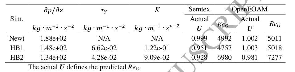

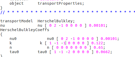

    各位大佬,用nonNewtonianIcoFoam求解HerschelBulkley模型的时候一直出现量纲报错,这个是我物理量设置问题吗?
    这个是文献给出的
    这个是我设置的

    俺用过这个模型 如果是默认值的话 不应该有问题啊 你自己修改过量纲么

    @李东岳 这个因为OpenFOAM官方给的是cross的case,所以里边的量纲是我根据OpenFOAM里边相关物理量的量纲自己弄的,应该是我弄错了,老师您的默认值是自己设置的吗
