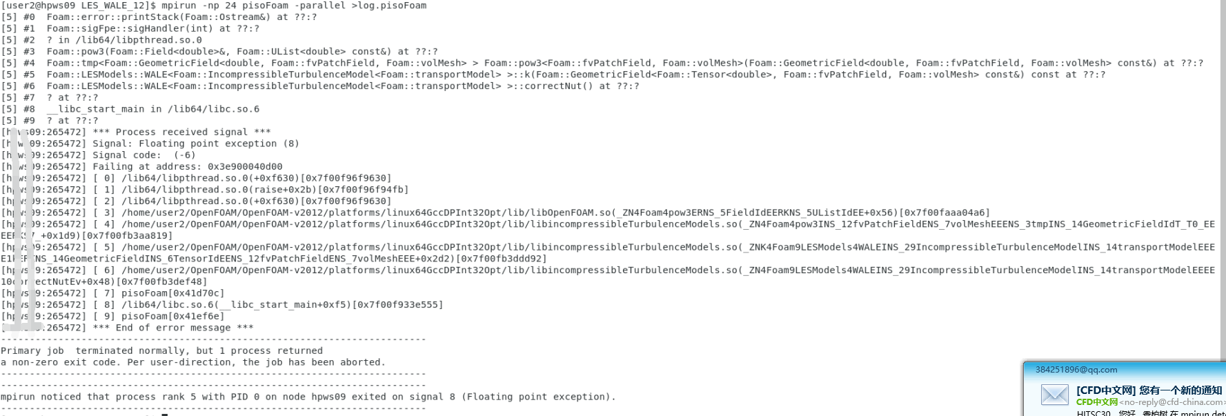

    @香柏树 朋友,这个问题处理掉了吗。我的算例在计算时也出现这样的报错了。报错内容如下:
    Primary job  terminated normally, but 1 process returned
    a non-zero exit code. Per user-direction, the job has been aborted.
    mpirun noticed that process rank 5 with PID 0 on node hpws09 exited on signal 8 (Floating point exception).
    哨声响起的前一秒,我从未停止奔跑。
    对CFD保持间断的兴趣~
    香柏树香 1 条回复 最后回复

    HITSC30
    在 中回复了 香柏树 最后由 编辑
    @香柏树 5a6c8367-e545-40a8-8733-6d65569227ec-image.png 我出现的问题是这样
    哨声响起的前一秒,我从未停止奔跑。
    对CFD保持间断的兴趣~
    F 1 条回复 最后回复
    HITSC30
    在 中回复了 香柏树 最后由 编辑
    @香柏树 那算是停滞不前了,算不下去了吧?
    哨声响起的前一秒,我从未停止奔跑。
    对CFD保持间断的兴趣~

    @hitsc30 对 只能断断续续算 还在解决中。看你的错误好像是浮点溢出引起的。

    HITSC30
    在 中回复了 香柏树 最后由 编辑
    @香柏树 这个有解决办法吗,我这个就是最后十几步出现了库郎数异常的现象

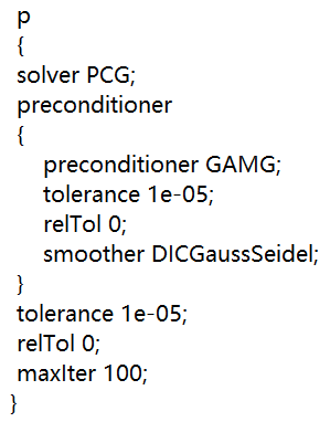

    香柏树
    在 中回复了 HITSC30 最后由 编辑
    @hitsc30 我最近参考这个链接:https://www.cnblogs.com/Xiwang-Sun/p/14911339.html 改了下压力求解格式,在使用下图参数的时候,今天早上错误消失了。你可以尝试下看看
    H 1 条回复 最后回复

    香柏树
    在 中回复了 tonysoton 最后由 编辑
    @tonysoton 感谢!原先尝试过240核,也是报错。今早改变压力求解格式没问题了。
