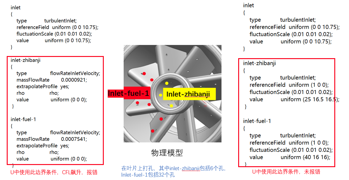

    针对下图的物理模型,分别在U文件中给定inlet-zhibanji和inlet-fuel-1的边界条件,时间步长设为1e-7s,在给定质量流率时,计算几步后CFL超过100,算例停止运行。在给定速度进口时,计算稳定未报错。据此验证了问题出现在边界条件设置中。由于孔的流动方向各不相同,因此速度进口边界条件与实际不符。请问大家质量流率进口报错是因为OpenFOAM中该边界条件只能针对一个面,不能包括很多面么? 在实际结构中,这样的燃料进口面高达100个,请问这样的边界条件应该怎么设置合理呢?
    @香柏树 在 OpenFOAM6中reactingFoam燃料多孔进口边界条件问题: 中说:
    是的,目前是这个样子。你可以把整个进口命名为一个patch,然后给这个patch一个刘律
