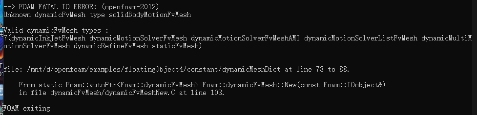

    求助各位老师,我想定义计算域中一个块体按照固定形式(正弦)运动,原本参考了wiki中DynamicMeshDict下的动网格类型solidBodyMotionFvMesh,但是运行报错,提示v2012版本下没有此类型的动网格,请问还有没有其他方法可以解决?
    替代文字
    图中告诉你了有效的动网格类型,就是那7个。所以你需要选择其中的一个。应该是第二个。

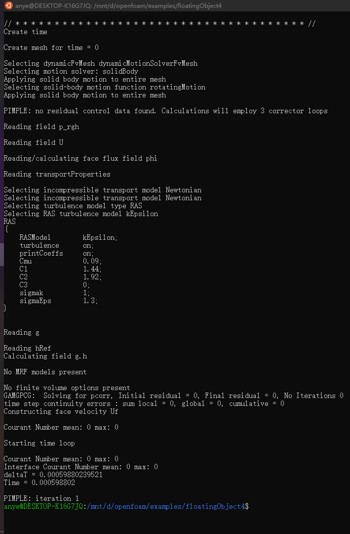

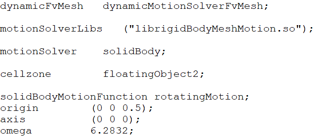

    @李东岳 感谢李老师的回复。刚刚我又试着修改了一下(代码在第一张图),但是这次修改过后运行结果仍然存在有问题,程序没有运行起来,请您指点。
