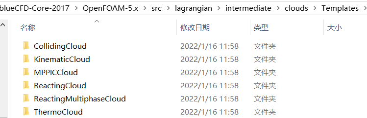

    @李东岳 李老师不好意思我在我的openfoam中没有发现MomentunCloud文件。我的OpenFOAM可能版本偏老,可否请教一下老师,这个版本的OpenFOAM中添加RP方程的程序,应该添加在哪里呀?
    谢谢老师
    我记得windows下面的openfoam不能编译,你确认下。我那个用的是openfoam-9。你这个应该在KinematicParcel.C下面
