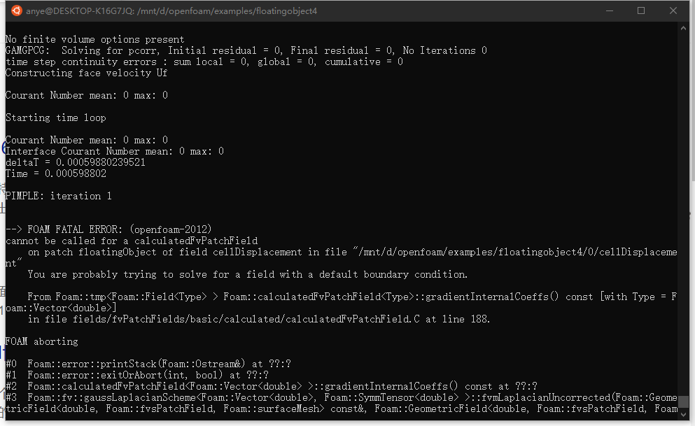

    报错提示
    you are probably trying to solv3e for a field with a default boundary condition.
    你可以从这个 搜索链接 上看cfd online上关于该报错的搜索结果。我没做过这个,不太了解。

    @bestucan 不好意思,可能我的表述有所欠缺。我试着换一种问法,请问一个动网格文件dynamicMeshDict里可以计算计算域中两处网格的运动吗(我目前涉及到的只有计算域中一个东西运动)?就像上面贴出的代码,那是我的动网格文件里的,代码上面的部分是控制水中物体上浮,下面的是控制水面以上的物体运动。我分别运行是没有问题的,但是合起来就报错了,我怀疑是放到一起导致的。不知这次有没有将问题描述清楚,求解答,感谢老师。
    李东岳李 bestucanB 2 条回复 最后回复
    在 中回复了 AXY 0 最后由 编辑
    看一下你cellDisplacement的边界条件。这个需要时calculated,你可能给了边界条件
    A 1 条回复 最后回复

    @李东岳 感谢李老师回复,我零文件下的pointdisplacement代码如下,水中物体的边界类型我一开始设置为calculated,就出现了上面的报错提示,报错后我设置为了固定数值fixedvalue,就可以运行了,但与此带来的就是水中物体失去浮体性质。
    dimensions      [0 1 0 0 0 0 0];
    boundaryField
        stationaryWalls
            type            fixedValue;
        atmosphere
            type            fixedValue;
        floatingObject
            type         	calculated;
    	Object
            type            oscillatingDisplacement;
    		omega           6.28;
    		amplitude       (0 0 0.5);
  • A 离线
    A 离线
    AXY 0
    在 中回复了 bestucan 最后由 编辑
    @bestucan 感谢这位老师的帮助,今天有点小忙,先马一下您的资料:140:
    因为你设置为固定值了,所以就失去浮动特征了。你要设置成calculated
