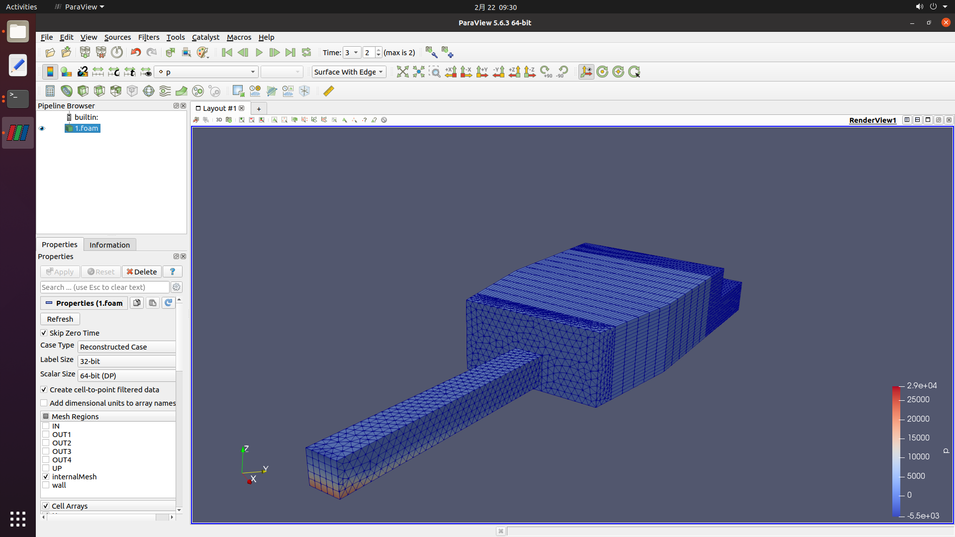

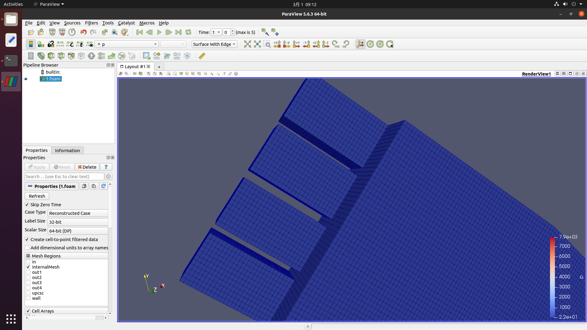

    shrine
    怎么算一点就发散了
    什么求解器?
    shrine
    @李东岳 interFoam
    在 中回复了 shrine 最后由 编辑
    @shrine 把你log贴全看一下

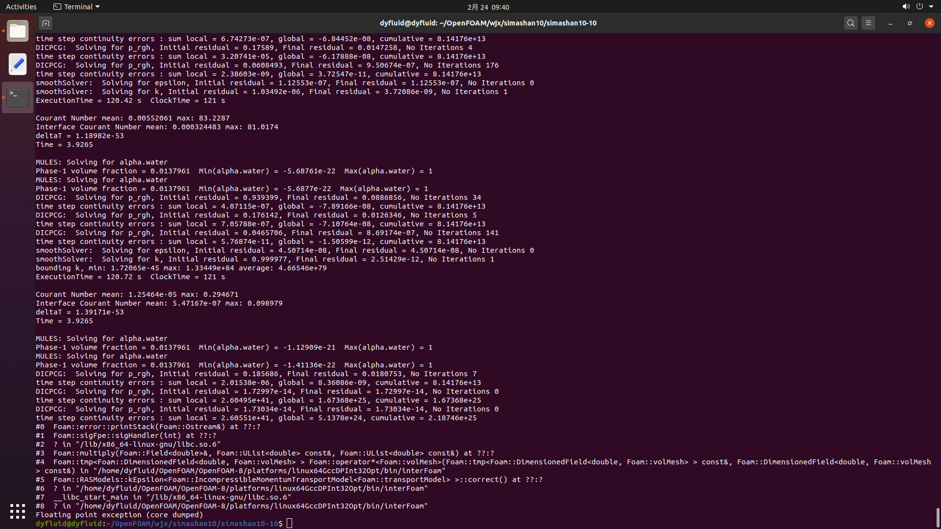

    shrine
    @shrine 用代码高亮的方式把log贴全。你这个目前判断不出来。用下面这种方式,不要截图
    ```加一行空格 asdfasdf
    asdfasdf
    asdfasdf
    asdfasdf
    asdfasdf 加一行空格 ```

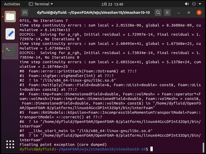

    shrine
    在 中回复了 李东岳 最后由 shrine 编辑
    @李东岳 这是最后发散的

    目前只能看出发散了。库朗数太大。直接发散了。你可以换结构网格试一下。应该会好很多。
    shrine
    @李东岳
    背面有圆弧,很难全部用结构网格
    你目前画的圆弧的地方就是结构网格啊 :135:
    目前只能看出发散了

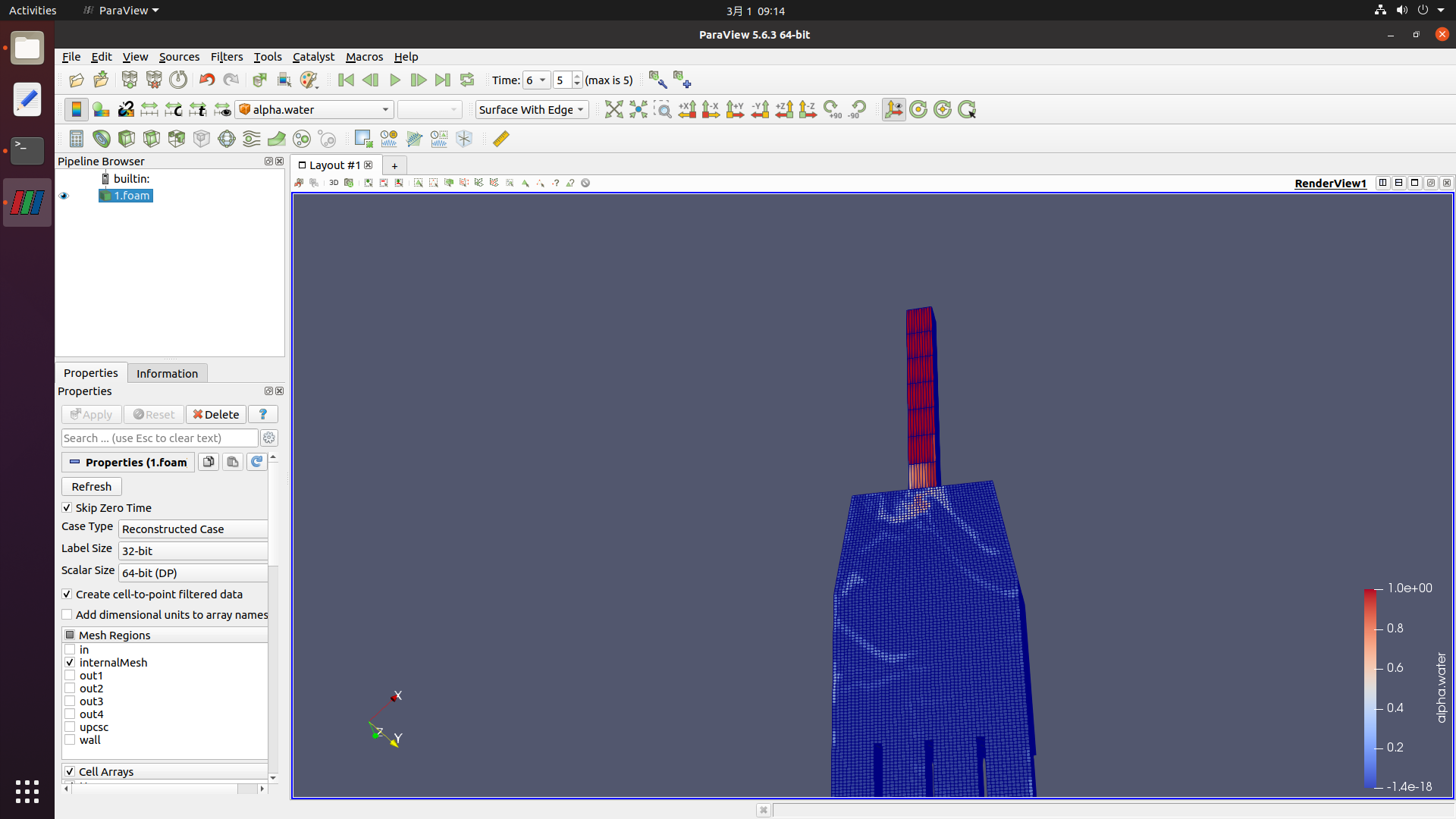

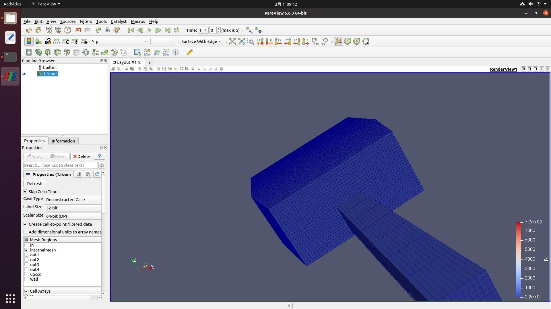

    shrine
    @李东岳 把圆弧去掉,全部改成六面体网格,还是发散。
    从细管流入水池就发散了。
    附了log文件
    log
