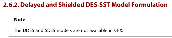

    Fluent中可以进行DES以及DDES仿真,那么CFX中的DES到底是不是DDES呢?有人清楚吗?是不是默认就是DDES,只是将其封装起来,不像Fluent那样可以选择shielding function。谢谢

    @bestucan 您好,谢谢您的回复,我也从CFX的theory guide里面找到了这句话,我原以为这个“available”是指CFX将DDES等封装在软件内部,而不是像Fluent那样可以通过GUI页面来选择而已,另外我从已有的文献中看到有研究利用CFX进行DES仿真也成为DDES。还有690465b4-739e-4bfc-b548-e0a08fd1a3e2-1645959803(1).png 这张图片也是从CFX-solver theory guide里面截取的,我感觉里面的fp就是实现DDES的,只是我们不能进行选择操作而已。
    但是,我仍然感觉您说得是对的,可既然DDES要在控制grid induced separation中起到更好的效果,为什么不耦合呢?
