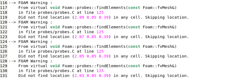

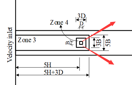

    各位老师朋友,大家好,最近在使用probe探针函数的时候发现一点问题,如下图所示两个测点在垂直于平面方向存在测点,且两个面测点的y分别是+0.05和-0.05。使用探针函数输入坐标诸如(x,0.05,z)时,运行FOAM得到如下结果。但是将测点改为(x,0.0500001,z)形式时,FOAM可以检测到测点。实际上测点所处面的实际坐标确实是0.05....,探针报错。请问这是什么原因?测点图如下,报错图如下,麻烦各位朋友或者老师解疑一下

    @hitsc30 这东西是OpenFOAM底层的一个bug,它在某些情况下会判断点不在任何一个cell里,高版本应该不会再有问题了。
    http://bugs.openfoam.org/view.php?id=1544
    我尝试过将高版本的相关代码在低版本上进行编译,但是因为底层代码区别有点大,编译失败了。最后换成高版本的OF去计算的。
    如果你一定要使用某个版本的OF,那么可以尝试重新划分下网格,或者像你尝试的一样挪一下点位,但这些都不能百分百保证不会报错。
