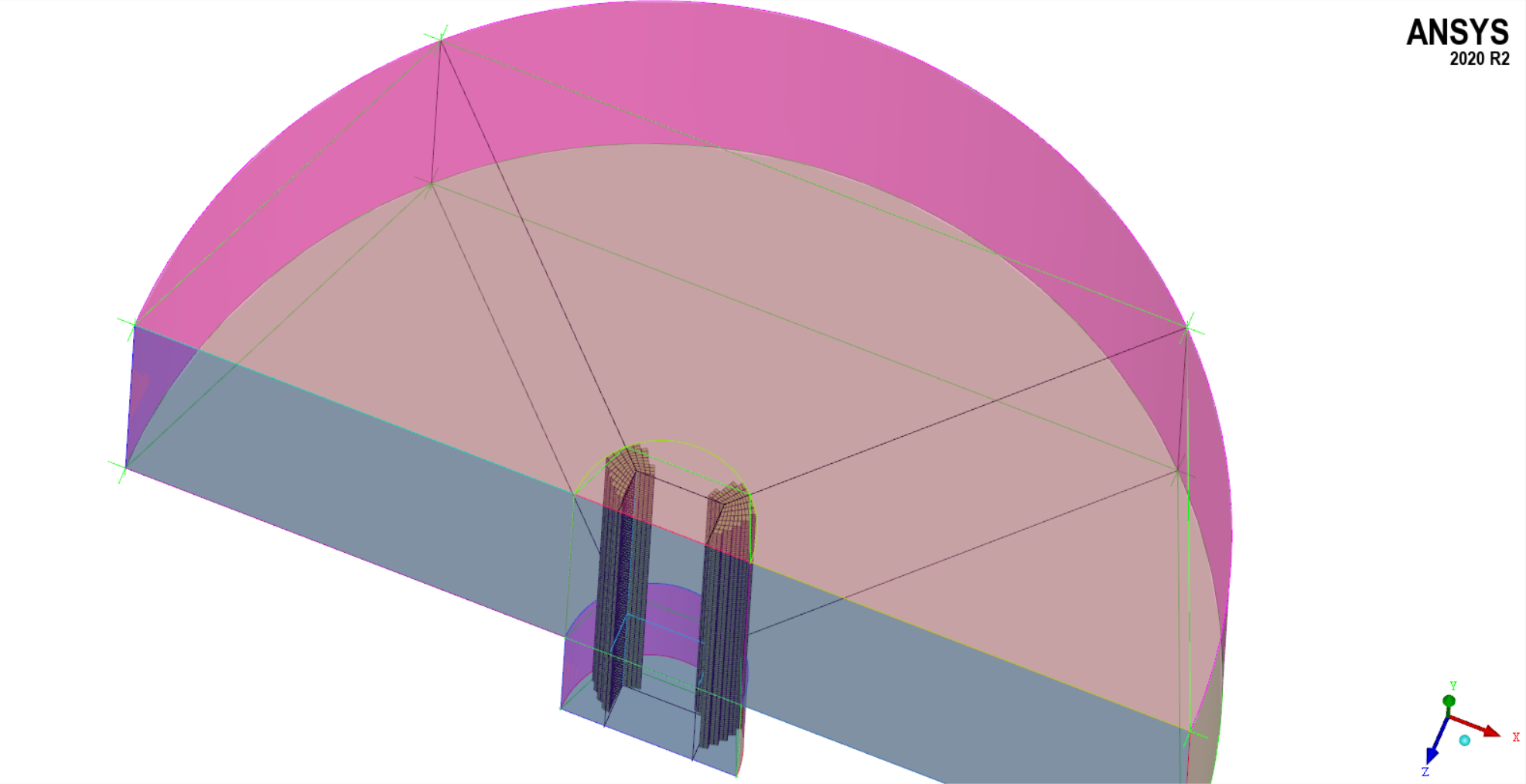

    各位大佬,帮忙看一下,这是一个不同直径的同心园柱,进行了对称简化,现在采用的O型切分,但是在切分区域相邻的位置的网格质量最差,不知道有什么提高此处网格质量的方法没?并且不知道O型切分的因子是设置的大一些好,还是小一些好,默认的是1,这个值和网格质量的关系是什么,有没有什么经验可以分享一下?7eb0d53f-c982-4baa-8fef-5b274135a7a4-image.png

    这个网格质量多少,0.8 0.9?差不多,没问题。不用提高了,虽然可以动一下。不过没啥必要

    @李东岳 李老师,最小的是0.73,好像看指标应该可以接受了,担心导致一个球形的液滴变得不是那么轴对称
