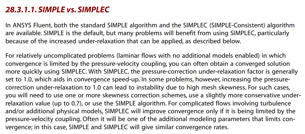

    @tens 我这边做的一些测试下SIMPLEC比SIMPLE甚至还要慢。这一块东西需要看一下理论,贴一下FLUENT的文档
    确认下simpleC的松弛因子。simpleC大部分情况下要比simple快,但是稳定性不足。
    http://dyfluid.com/index.html

    我这边试了一下,equation的松弛因子改成了0.7(再高就会发散),结果速度和SIMPLE几乎一样,可能和具体算例有关。
    我是用chtMultiRegionSimpleFoam算的一个自由空间内芯片散热的问题,层流的,应该不复杂
    在 中回复了 Tens 最后由 编辑
    非常的算例dependent 一般来说都是牺牲速度保稳健 用simple
