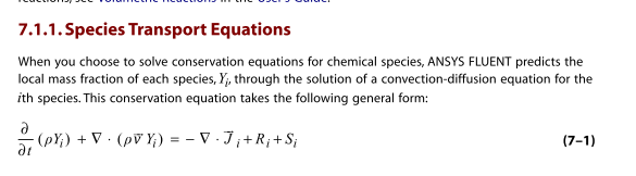

    @hxy970122 扫了一眼Fluent的组分输运方程,对于各个组分就没有重力的影响,所以如果组分分离就肯定是因为扩散率不同。但是在binary mixture里面,似乎两个组分的扩散系数是相同的?
    重力的影响是在质量方程和动量方程里面,所以就是所有组分受到的重力作用是平均重力……
