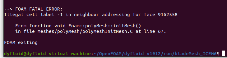

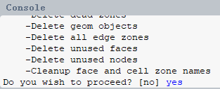

    用fluent meshing画的网格,使用fluent3DMeshToFoam时经常报错,这时使用prepare-for-solve工具
    fluent2.png 点enter
    输入yes,enter
    亲测有效,十分好用

    @李东岳 具体我也不懂啊李老师,我只是试了这样能解决问题,好像是删除一些多余的边,dead cell之类的

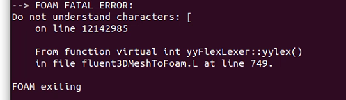

    通过fluent meshing 生成的网格也进行了prepare-to-solve,但是依然提示有错误,很困惑。
