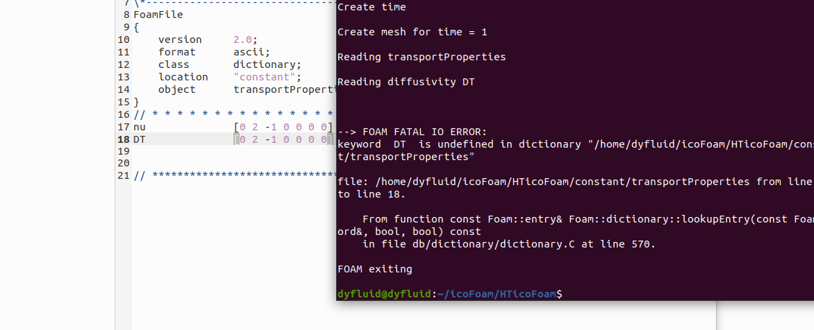

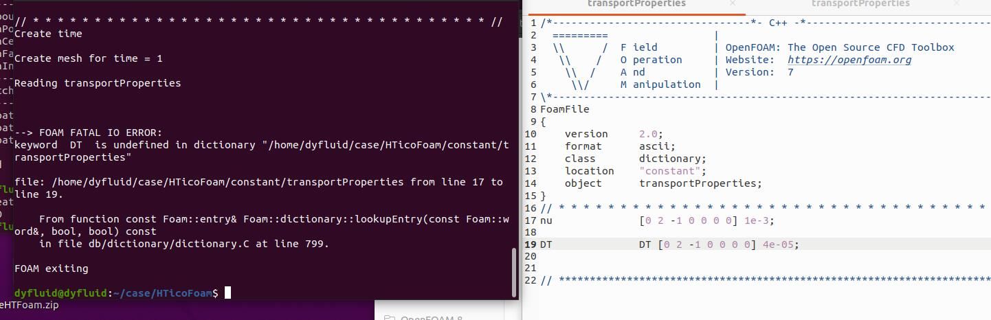

    在OpenFOAMwki上根据教程把laplacian温度方程植入到了icoFoam中,但是在测试case的时候发现一直报错DT未定义,有大佬知道这是咋回事吗?

    @冠竹 在 .h文件中参照nu的形式,把你新加的DT声明一下就好。建议去了解一下C++变量的声明和定义,,
