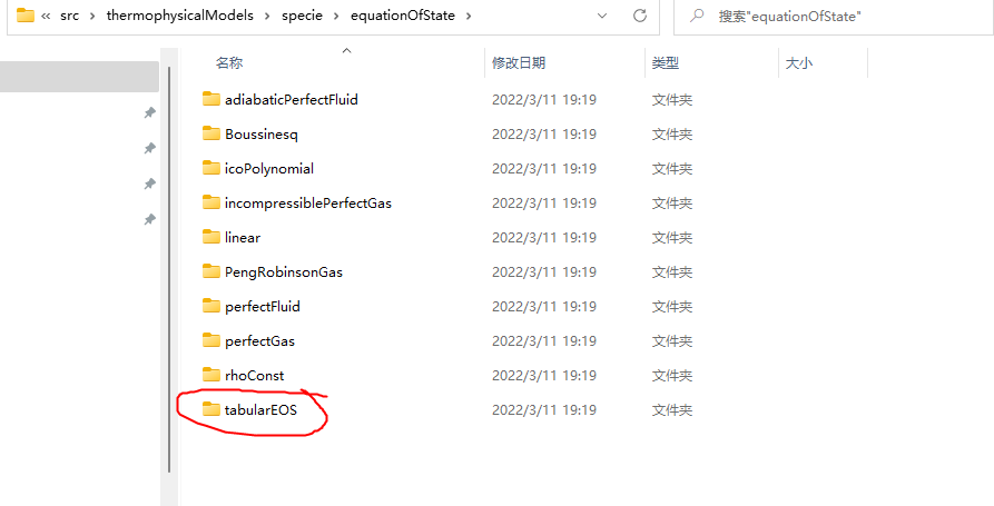

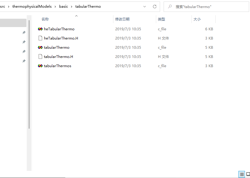

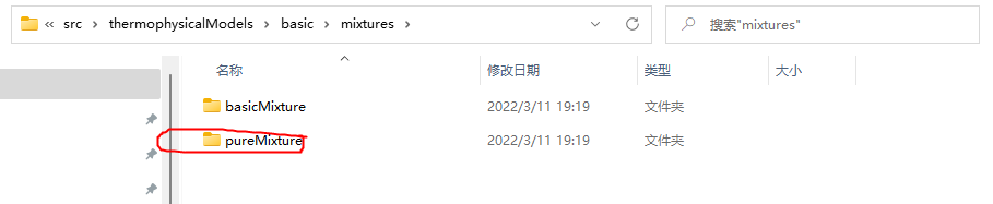

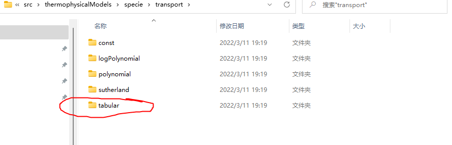

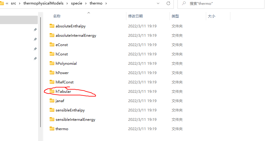

    @tensn您好,这个文件也有 0eb8a781-4c28-4835-9bb9-9e5097d2653f-image.png ,其他几个库文件如下:
    160bae4b-320d-4024-8da7-61c82cc0dd69-image.png f1acba8e-471d-42fd-82ce-46a849a65072-image.png
    speice和basic已经使用wclean lib 和wmake libso编译
