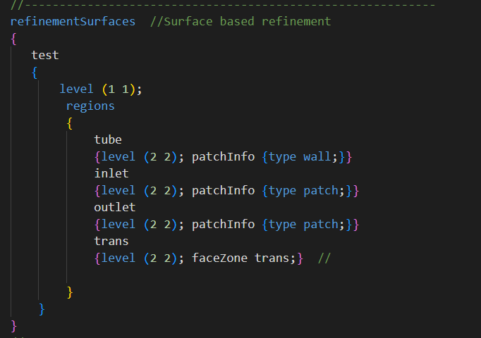

    @wwj 在 OF如何创建内部面,该面不影响流场,但可以监测流量 中说:
    改成这样:
            test2
                 level (0 0);
                  regions
                     trans
                     {level (1 1);  }
               faceZone trans;
    W 2 条回复 最后回复
    wwj
    在 中回复了 xpqiu 最后由 编辑
    @xpqiu 成功啦,困扰我好几天了,谢谢您了😁

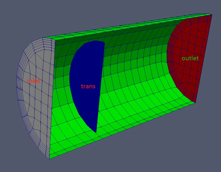

    snppyhexmesh 用您说的方法可以监测内部面,但有个新的问题是,生成边界层网格后内部面边缘就被边界层挤掉了,造成监测面面积变小。加密内部面边缘后,也存在面积偏小,并且影响边界层。这里为了显示该面,增加了faceType baffle。具体如下图所示:

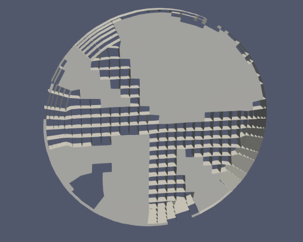

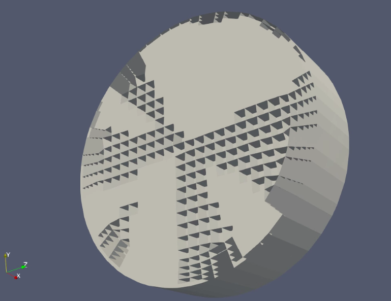

    @xpqiu采用这种方法解决了边界层挤掉面的问题,但生成的faceZone如图1所示,如果选取的box比较薄的话,生成的面不全。
    box比较厚的话,生成的面是这样,监测的流量也不对。

    所以说这个坐标你要精心地选择,从你的图看,显然你的x方向坐标选择不合理。
    假设有一层网格,x 坐标是 0.123456
    那么你的 toposet 里面, x 最小值设置为 0.123455,最大值设置为0.123457 ,这样就能保证只选到一层了。
    W 1 条回复 最后回复
    wwj
    在 中回复了 xpqiu 最后由 编辑
    @xpqiu 调小坐标范围,问题解决了^_^

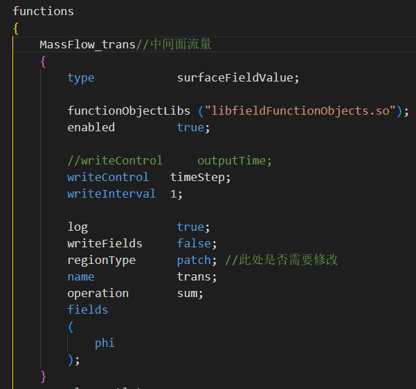

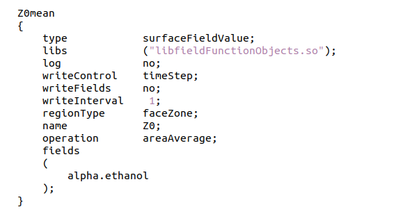

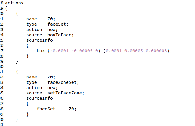

    你好,请问如果创建了一个faceZone,无法用surfaceFieldValue,怎么解决呢?
    topoSet如下:
    controlDict如下
