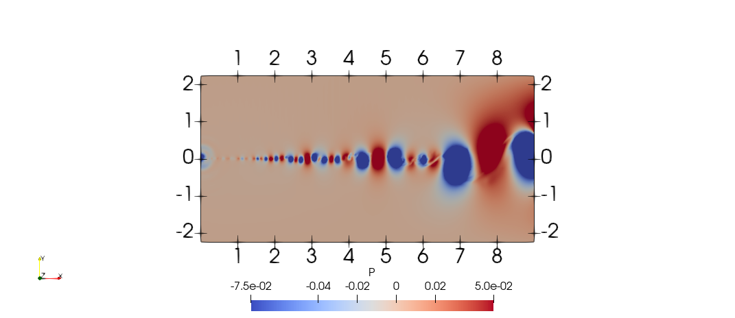

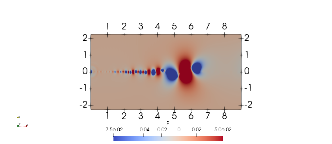

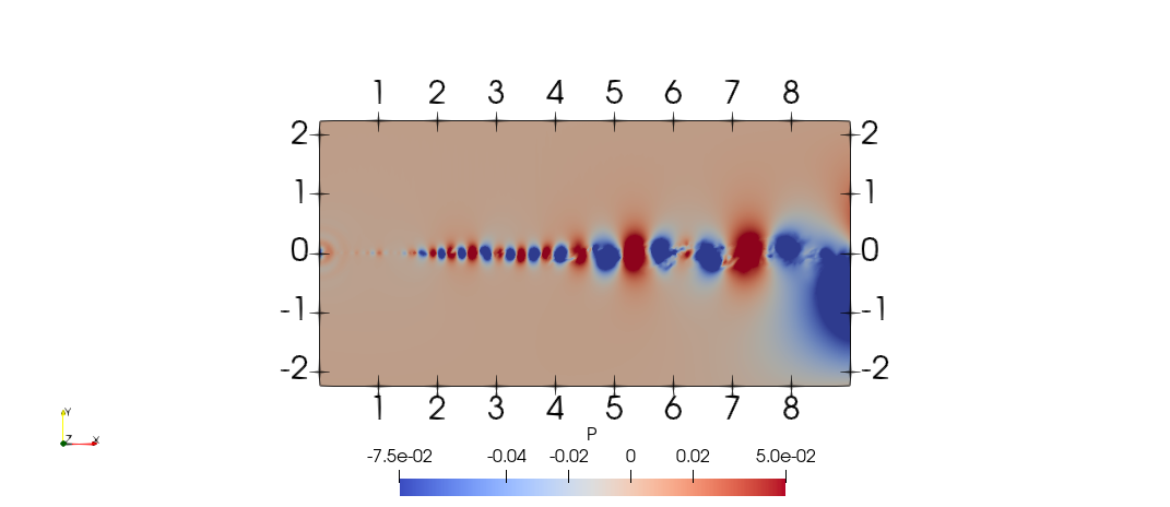

    各位老师好。目前我所模拟的是两层不同速度流体的混合问题。
    N-S方程的求解采用的是Fractional Step Method,时间步进为三步龙格库塔法。
    上下速度边界采用的是零梯度,左右采用周期性边界条件,进口指定一个速度Profile,出口采用的是对流流出的边界条件。
    在计算过程中我遇到了一个问题,当压力结构到达出口边界时,会发生严重的扭曲。
    这里主要有几个疑问:
    1. 差分格式,库朗数,时间积分方式会是造成这个现象的原因吗?
    2. 出口的速度边界采用了对流流出边界条件,出口的压力(以及构造压力泊松方程时出现的标量:速度散度)应该采用什么样的边界条件?
    3. 我试着统计了一下压力泊松方程的残差,发现即使迭代100步,残差值 r = Ax-b 依然在0.1这个量级,这正常吗?

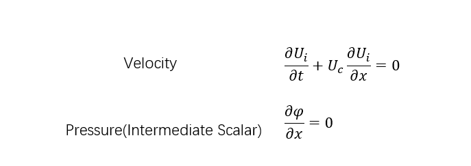

    @秋山结月 出口边界条件什么样的
  • 秋 离线
    秋 离线
    秋山结月
    在 中回复了 秋山结月 最后由 秋山结月 编辑
    @李东岳
    李老师您好。
    目前出口是采用如下方程
    这里Uc尝试过:
    1. 使用上下层速度的平均值1.5。
    2. 在X方向上采集最靠近边界的三个点的速度值进行平均,作为Uc。
    如果采用2的话,Uc是一个随着Y坐标以及时间变换的函数Uc(y,t)
    Phi是压力泊松方程构造的中间量,这个查了好多文章都说的很模糊,我也就直接用了零梯度。
