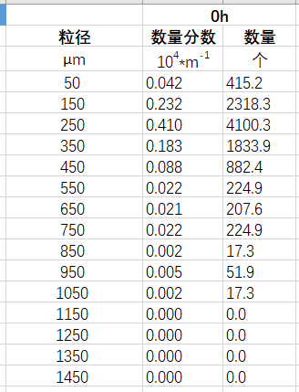

    在使用PBM模型模拟冰浆储存过程中冰颗粒的粒径变化时,冰颗粒的初始粒径分布如下图所示,其中粒径分组是以100为单位递增。请问有大佬知道在fluent中怎么以相同的方式输入粒径分组吗,求求了
    根据你选择的 PBM 方法,把你的粒径分布转换成初始的求解量。查查 PBM 里的各个方法就知道该怎么换算了

    @bestucan 好的,我再去看一看帮助文件,谢谢老师啦:146:
    syn
    @深蓝 请问您找到输入粒径分组的方式了吗?我最近也要做这方面,如果您看到了请您教我一下
