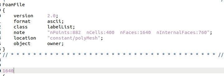

    上面代码我知道什么意思,即求某个网格单元与其相邻的所有网格单元的某个量的最大值和最小值。但不明白的是为何上述forAll循环只是针对内部场的,owner中不是包含所有面(包括边界面)对应的owner单元吗?face文件和owner文件的size是一样的。
    owner是内部面的label。不包括边界面。

    @李东岳 在 求教forAll循环内部场问题 中说:
    但owner的size不是和faces一样吗?那遍历不是遍历所有面?:143:

    @赵海盛
    mesh.owner() 返回的是 内部面的 owner,跟 polyMesh 下面的owner 文件不一样,这个文件对应的是所有面的owner,对应的函数是 mesh.faceOwner()
