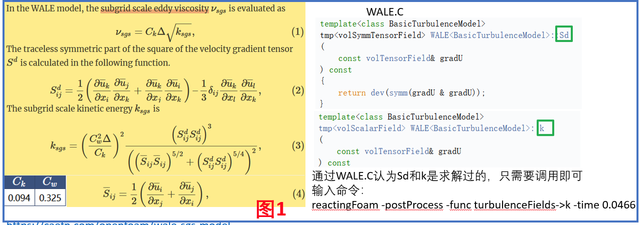

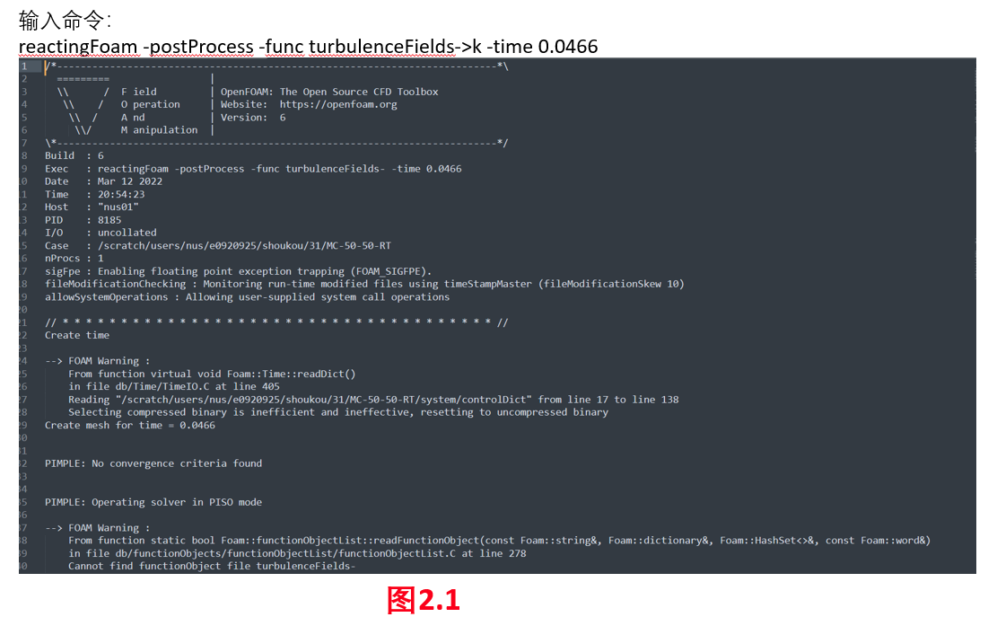

    1)openFoam计算WALE模型时,没有在各时刻输出k,通过图1的公式和WALE.C文件,知道Ksgs是求解了的。只是没有调用出来。

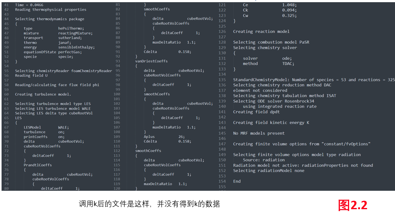

    2)用reactingFoam -postProcess -func turbulenceFields->k -time 0.0466命令得到的k是在总文件夹下的一个日志,打开查看如图2,并不是在某时刻文件夹中或后处理文件夹里。

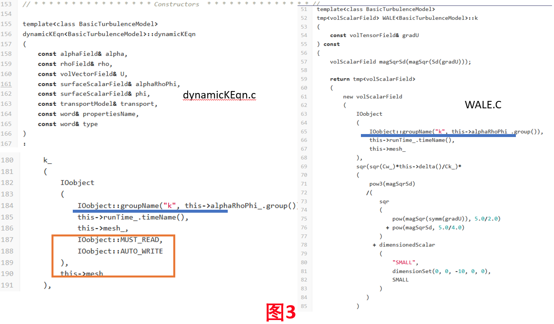

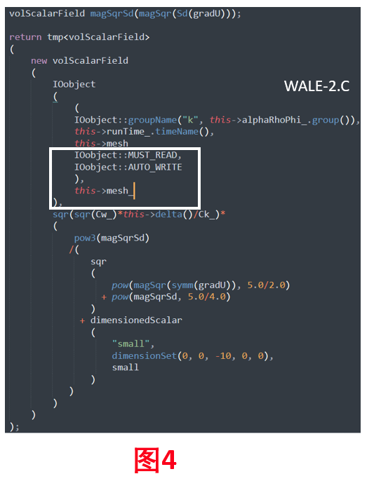

    3)以前用dynamicKEqn模型k是直接输出的,对比了两个模型的.C文件,如图3,将WALE.C做了修改并重新编译,如图4,依旧没有k文件输出。
    请问大家怎么才能得到Ksgs呢?

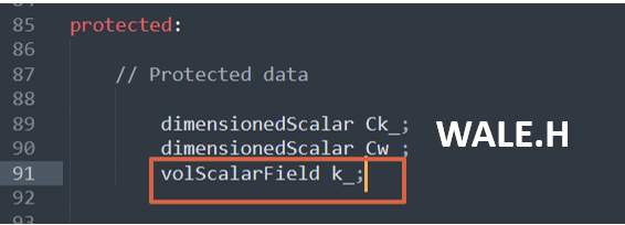

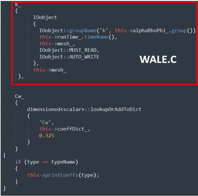

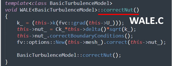

    香柏树
    谢谢李老师,我参考您链接里的方法改了WALE.C和.H文件,编译过程都很顺利,但是还是没有输出的Ksgs。想请您帮我看一下,我改动的在图片中,也附上了全部的WALE.C和.H文件。fb6aa985-d914-4113-a866-b6466dea71ce-图片.png 0a7c6741-e37a-475f-99f8-4bef8b726e18-图片.png 4112bd23-202d-439a-8cc4-daf15f9d19af-图片.png ```
