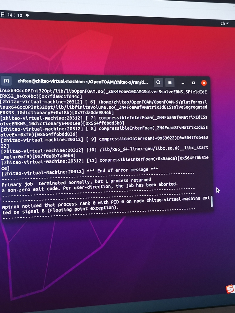

    @xuhuashi 谢谢大佬指点,还想问下,楔形网格在指定区域加密用topoSet里面的source是用cylinderToCell,还是其他的呀。我这里用的cylinderToCell,但是出现下面的错误,请大佬看下!微信图片_20220405191857.jpg
    Prometheus10P 1 条回复 最后回复
  • Prometheus10P 离线
    Prometheus10P 离线
    Prometheus10
    在 中回复了 韬智tz 最后由 编辑
    @韬智tz 你好!韬智tz
    我用boxToCell 能加密成功
    不妨一试:
    actions
            name        c2;
            type        cellSet;
            action      new;
            source  boxToCell;
            box     (0 -0.01 0) (0.002 0.01 0.0075);
    韬 2 条回复 最后回复

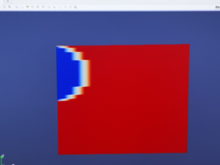

    @prometheus10 你好,用box加密成功了,也能算了,但是结果中出现这种啮齿状的:
    这样太丑了,我觉得是网格问题,所以在同一个区域有加密了一次,出现了这样的网格:
    这里请教大佬两个问题:1.这种啮齿状是不是网格的问题。2.加密两次出现这种网格,怎么让他更好看。

    在判断问题点之前,先咨询一下:
    你的命令顺序是怎么样的?
    是不是每次直接就接着做了refineMesh?
    还有加密的方向对不对?
    如果方便的话 给看一下代码和命令行

    @prometheus10 就是先blockMesh,topoSet,两次refineMesh,然后setfields,之后就并行算了用的compressibleInterFoam。
    topoSetDict如下
    actions
            name    c0;
            type    cellSet;
            action  new;
            source  boxToCell;
            sourceInfo
              box (0 -0.015 0.008) (0.005 0.015 0.015);
    refineMeshDict如下
    set             c0;
    coordinateSystem global;
    globalCoeffs
       e1              (1 0 0);
       e2              (0 1 0);
       e3              (0 0 1);
    directions      (e1 e3);
    useHexTopology  yes;
    geometricCut    no;
    writeMesh       no;

    我手里有个现成的一个topsetDict,具体的各行作用暂时回答不上,要不你先试一下:
    set             c0;
    globalCoeffs
        tan1            ( 1 0 0 );
        tan2            ( 0 1 0 );
    patchLocalCoeffs
        patch outside;  // Normal direction is facenormal of zero'th face of patch
        tan1 (1 0 0);
        tan1 (0 0 1);
    directions      ( tan1 normal );
    useHexTopology  yes;
    geometricCut    no;
    writeMesh       no;
