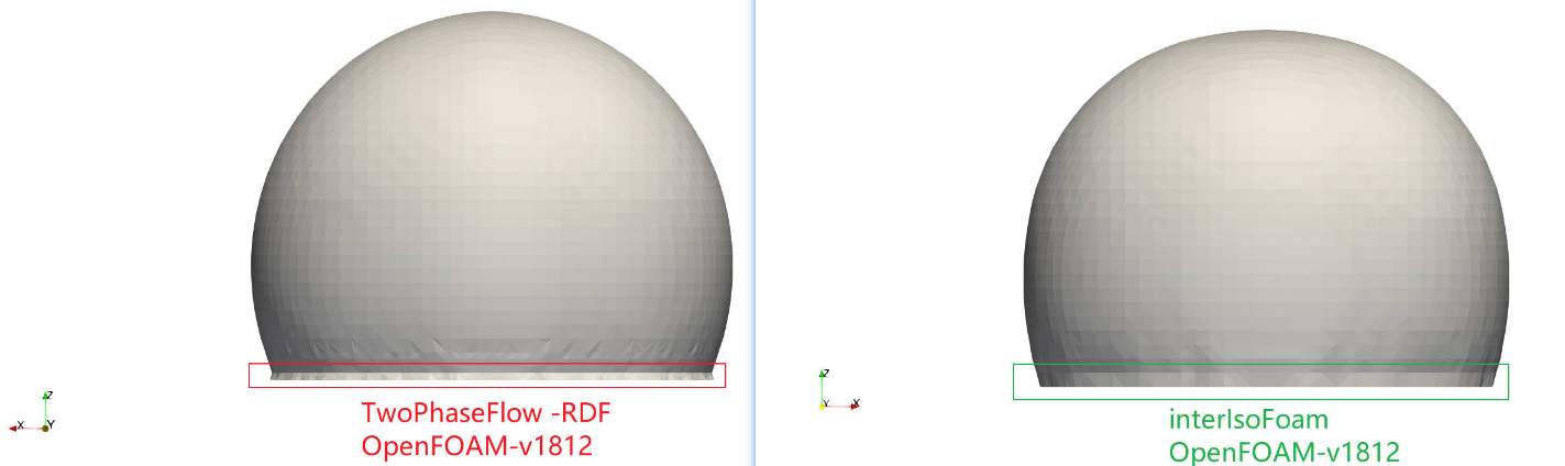

    先汇报一下和Henning博士(TwoPhaseFlow求解器作者)在github上的沟通情况。
    • 插入一段Henning博士的信息,他和IsoAdvector作者之一的Roenby合作很密切,但拿不准他们之间的团队关系,总之Henning博士水平肯定很顶。
    Henning博士的回复其实可以总结为两点:
    1. interIsoFoam 不考虑接触角,当接触角不等于 90 度时,底部不会根据接触角来作修正,所以结果也肯定不对(这也是为什么interIsoFoam仿真注气气泡时最底部不会出现薄片褶皱。
      2.Henning对于他的求解器中接触角的实现是很有信心的,但为什么出现这个问题,他也觉得奇怪,但他没时间特地dubug。

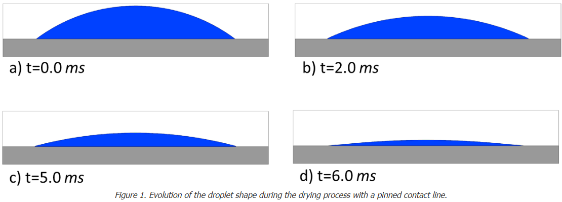

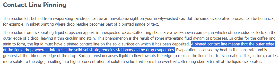

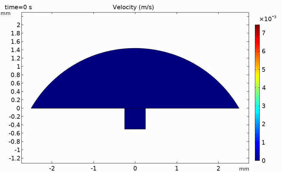

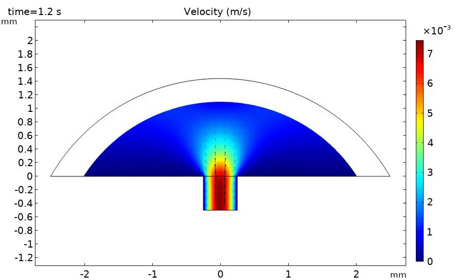

    💡先介绍一下接触线钉扎效应,flow3d公司的这个仿真案例用液滴做了个很好的介绍:
    这篇文献专门对液滴的钉扎效应做了边界条件处理,其所提供的附加材料更直观。
    Cai, Z., Song, Y., 2021. Implementing Contact Angle Hysteresis in Moving Mesh-Based Two-Phase Flow Numerical Simulations. ACS Omega 6, 35711–35717.
    7db06ff6-22eb-458b-991e-4ab653ad4503- shrinkage.gif b8e54907-a04b-4ea3-9eaa-8d5573c33517- growth.gif
    简单来说,我理解的钉扎效应就是允许接触角在指定的范围内角度值可以任意变,但是接触线的位置不能动。

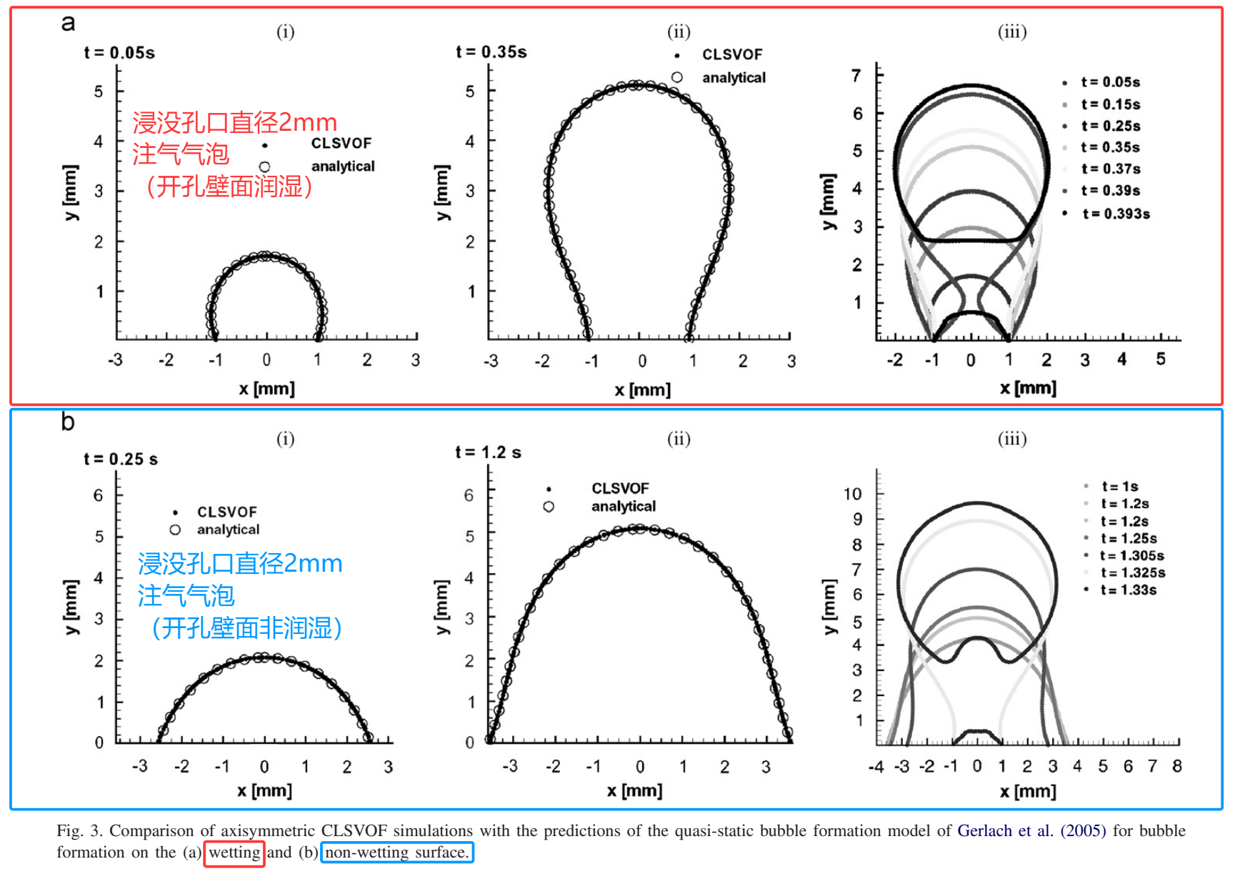

    💡那么对于气泡,当注气针管的管壁无限薄,或者润湿性特别高的浸没孔口注气(许多文献称之为Mode A气泡,如下图a),也属于接触线钉扎效应的问题,因为其接触线固定在孔口,接触角可以随意改变,因此不该用constantAlphaContactAngle静态接触角边界条件仿真这个问题。

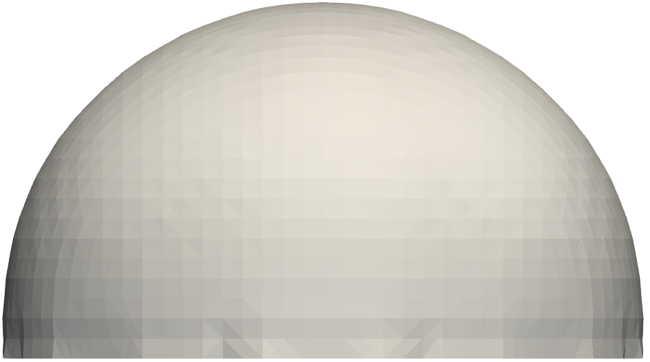

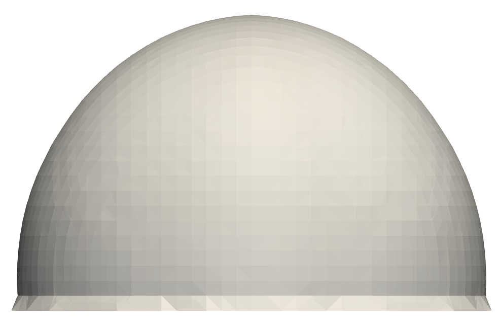

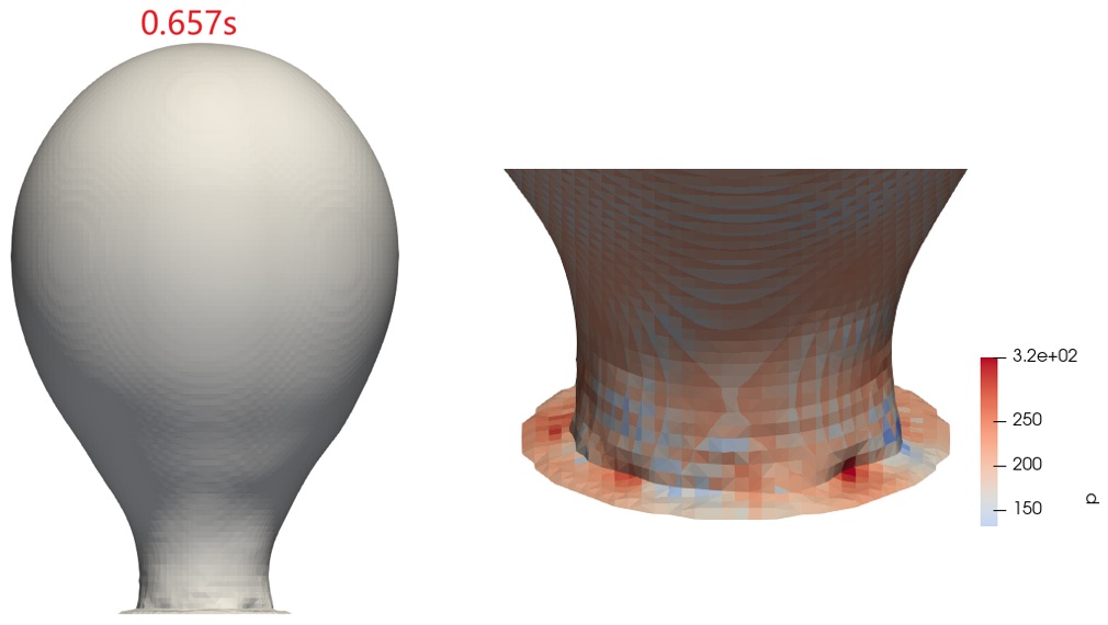

    更细节的,用constantAlphaContactAngle静态接触角边界条件,仿真注气气泡生长会导致的问题可以借助(Albadawi et al., 2013CES)的水中注气气泡生长的实验参数进行的OpenFOAM仿真结果来说明,在注气流量非常低,即表面张力作用影响显著的工况下:
    1.气泡生长阶段:可以看到使用constantAlphaContactAngle边界条件,因为interFlow求解器几何VOF方法要更正界面接触角,但是这种更正相当于强行按压界面回到指定接触角度,这就导致了气泡生长过程中界面不断在波动,并且速度分布也特别奇怪。强调一下这里展示的还是楔形计算的结果,三维结果会更加明显。

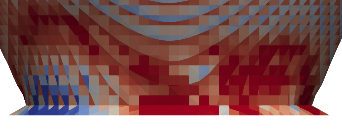

    2.气泡颈缩脱离阶段,就更奇怪了,颈缩期间出现了十分明显的褶皱,并且在这些褶皱的地方,由于曲率变化太大,很多点出现压力激增,最终导致气泡界面变得扭曲,没法看。
    所以我认为问题出在边界条件上。对于这种Mode A 气泡的生长,解决的办法是要新写一个边界条件,以实现接触线“钉扎效应”。

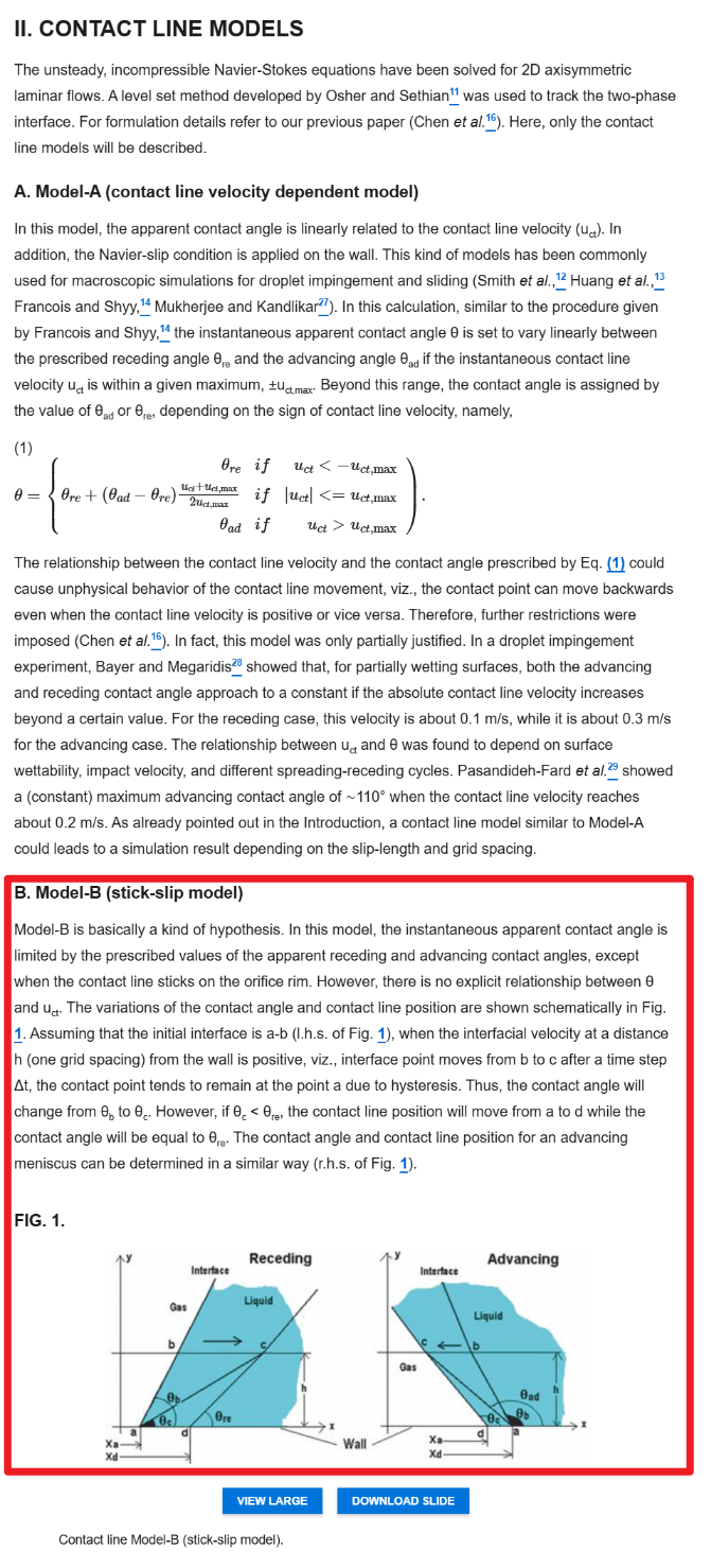

    ①💡 Yuming Chen,University of Stuttgart
    Chen, Y., Mertz, R., Kulenovic, R., 2009. Numerical simulation of bubble formation on orifice plates with a moving contact line. Int. J. Multiphase Flow 35, 66–77.
    (注意框起来的是模型B,这里是在介绍模型,和Mode A气泡没有必然联系,即:并不是Mode A气泡就对应Model A接触线模型)

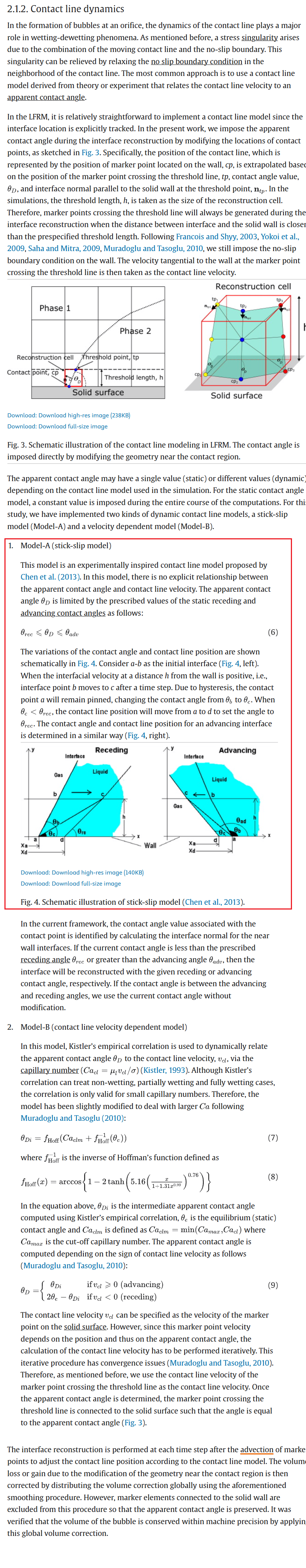

    然后...然后就开始有点吃力了,之前还编译了这个帖子中的边界条件dynamicAlphaContactAngleMikeWorth,结果他那个好像说得不是一回事。
    现在自己想基于OpenFOAM自带的两个基础的接触角边界条件来改,但对constantAlphaContactAngle 和dynamicAlphaContactAngle的代码有点看不懂,请东岳老师,以及各位大佬出手指点,巨蟹!

    @李东岳 东岳老师好,感谢您的关注和回复。
    这个是需要植入一个新的接触角条件,具体的是(Yuming Chen, 2009IJMF)那张截图中框起来的那个。7136d31b-aec4-4603-a24b-1aecee586e94-image.png

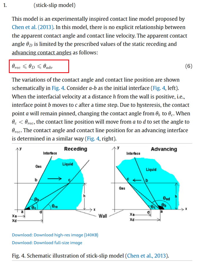

    @Prometheus10 那个图的Model B我没看到公式,Model A里面有个公式1,是不是把那个公式植入进去就可以了?

    @Prometheus10 抱歉同学,这部分代码我目前不能共享给你,它基于在德国组内的一个库,单独拿出来用不了,我们植入的思路类似于这篇文章“3D computation of an incipient motion of a sessile drop on a rigid surface with contact angle hysteresis”,非常欢迎后续交流。

    @李东岳 东岳老师,这两天我系统调研了一下动态接触角模型相关的文献,后续我整理一下发出来。
    这里先回复您:Model B (Stick-slip model)的公式是这个:
    刚好这个Stick-slip model的公式好像是动态接触角模型中形式最为简单的,不知道这个公式的植入好不好弄?想请老师您帮忙看看,膜拜巨蟹!

    @capillaryFix 好的老师,感谢!另外,如果可以,您能方便描述一下此前植入contact line pinning效果不好的具体表现吗?比如是接触线固定不住,还是像这篇帖子提到的这种“界面褶皱”,想听听前辈您的经验。
    capillaryFix
    在 中回复了 Prometheus10 最后由 编辑
    @Prometheus10 对,“界面褶皱”的问题一直存在的,加密三相接触线附近网格会好一些,但是不能完全祛除,原因未知。
