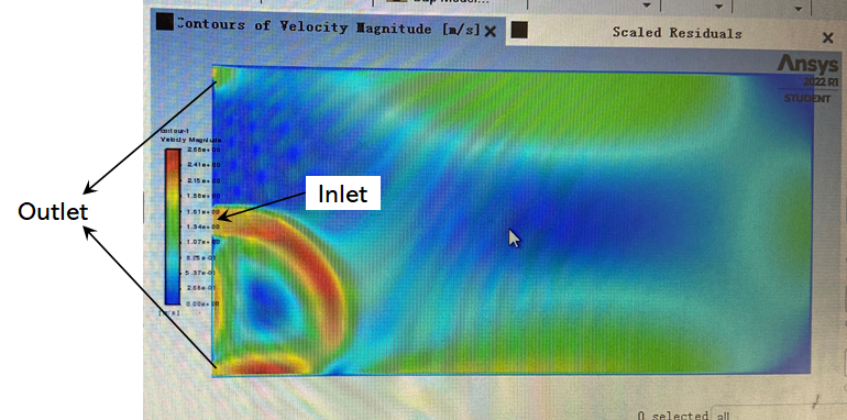

    结构性网格(对称),纯流场Fluent模拟,一个Inlet,两个Outlet,采用realizable k-e湍流模型,standard wall flunction壁面函数,Simple算法,二阶精度。但是模拟结果不对称,这是什么原因造成的呢?
    模拟设置也检查过,没问题。
    单看速度云图,模拟结果应该是错误的。
    单纯的探讨一下,造成这种问题的原因都有哪些?

    @ruibin_tongji 增加粘度,换层流模型试试。首先弄出来一个对称的结果,然后一步步增加数学模型进去

    @李东岳 谢谢李老师。第一次算的结果是对称的,至少肉眼是分辨不出来差异的。同样的Case,放在别人的电脑上就出现了这种结果,都是用的Fluent。就很诡异。用laminar计算都是对称的结果。

    @ruibin_tongji 看起来像是计算一个射流,不知道我猜的是不是正确的

    @百善孝为先0626 是射流,纯粹是发现有这么个问题,做了个简单模型。现在用Least Squares Cell Based不对称,用Green-Gauss Cell Based模拟结果就是对称的。

    @ruibin_tongji 看来这就是算法的区别导致结果的差异,我觉得应该根据和现实情况相符的现象去选择模型和算法。

    请问这个问题最后解决了吗?用的什么方法?我最近也遇到了对称几何对称网格对称边界条件,但最后模拟出来的结果不对称的问题。
    这个问题是会有发生,就类似圆柱扰流,注定是不对称的。不过如果是一个可以对称的物理,加上一个完全对称的数值设置。发生不对称的结果。就不太好说了。
