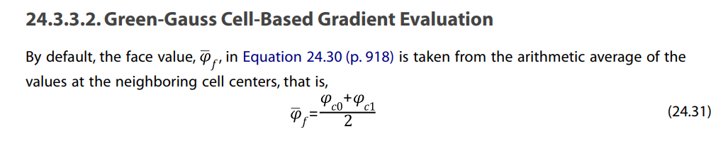

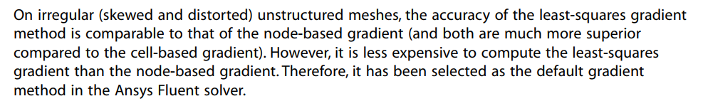

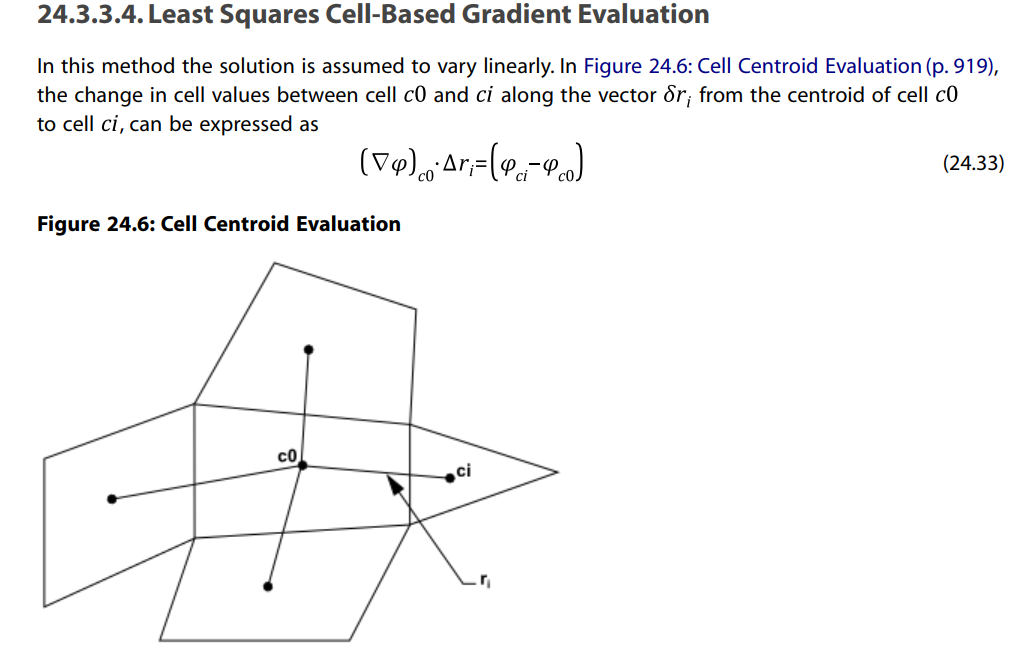

    @ruibin_tongji
    Green-Gauss Cell Based
    Least Squares Cell Based
    Green-Gauss Cell Based是最粗暴最直接的,但也许恰好适用于结构网格?我看这个Theory Guide里面是这么说的
    有没有测试过对流项的格式?
