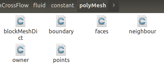

    @number44你好,这个算例里的Allrun是有两个blockMesh的,在polyMesh文件夹中是有points文档的。
    如图:
