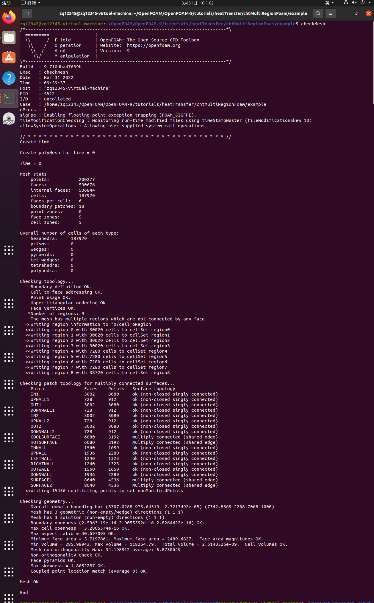

    @lgy QQ图片20220331100359.png 这是我网格检查的结果,麻烦你帮我看一下,谢谢。
    L 1 条回复 最后回复
    LGY
    在 中回复了 jpzhao 最后由 编辑
    @jpzhao 可能我没表达清楚,我是说你运行报错的截图,checkMesh只是方便你自己看下网格转换细节:mihu:

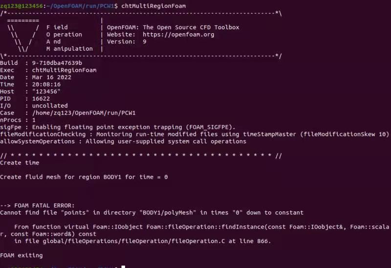

    @lgy 微信图片_20220401093214.jpg 这是我报错的截图,麻烦看一下。
    Z 1 条回复 最后回复
    zhouxu
    @jpzhao 计算流固耦合问题?如果是,需要把网格分开
    J 1 条回复 最后回复
  • J 离线
    J 离线
    jpzhao
    在 中回复了 zhouxu 最后由 编辑
    @zhouxu 我用ICEM划分了不同计算域,转化网格之后,在constan/polyMesh里有set文件夹,分了region
    T 1 条回复 最后回复
  • T 离线
    T 离线
    Tens 神
    @jpzhao set应该不行,需要通过splitMeshRegions将网格分到constant里不同region的文件夹下
    T 1 条回复 最后回复
  • T 离线
    T 离线
    Tens 神
    在 中回复了 Tens 最后由 编辑
    看下tutorials里的Allrun和Allmesh操作步骤
