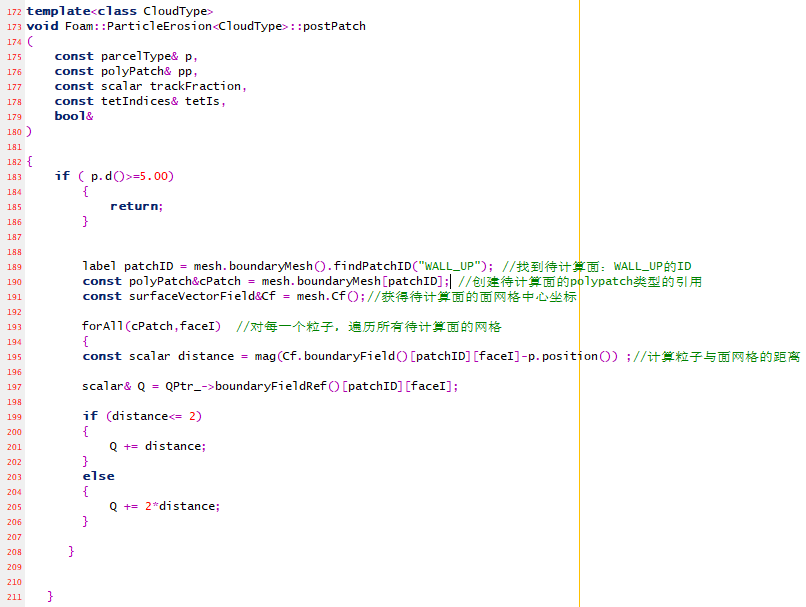

    @李东岳 李老师想请教一下,如果我直接使用mesh.Cf()函数,会报错说‘mesh’没有声明。
    代码如下,我想获得某一个边界面的面网格坐标
    谢谢李老师!

    @杨英狄 你这是写在哪个文件的
    杨英狄杨 1 条回复 最后回复
  • 杨英狄杨 离线
    杨英狄杨 离线
    杨英狄
    在 中回复了 李东岳 最后由 杨英狄 编辑
    @李东岳 李老师,我这个是在Particleerosion.C文件里面写的,因为也想计算粒子对壁面的某种作用,所以想对Particleerosion进行修改。这几行代码是添加在postPatch函数中的
    在 中回复了 杨英狄 最后由 编辑
    @杨英狄 老铁你这刚上来就该库。难度很大啊。
    你把mesh换成
    this->mesh()
    试试。或者p_.mesh()
    杨英狄杨 2 条回复 最后回复

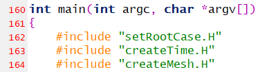

    @李东岳 李老师想请教一下,如果想获得网格信息,比如面网格坐标,是不是前面必须要有如下代码:
    谢谢李老师!
