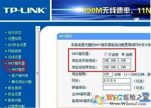

    @tens 外网连接路由器,路由器连接交换机,路由器里面有个DHCP的设置,分配了地址池比如从192.168.0.100-192.168.0.255,正常情况下子网掩码都是255.255.255.0。
    有种情况就是你外网也在一个局域网里,然后给的ip地址也是192.168.0.xxx 这样的话,就会出现地址冲突,就无法上网,这也是最常见的问题。
    其他的就不好说了,比如学校的网可能有什么限制什么的。。
    如下图你看看在路由器里面把地址从192.168.1.100 改为192.168.3.100,结束为192.168.3.199,网关是192.168.3.1
    试试看 最好截个图 你们是什么样的
