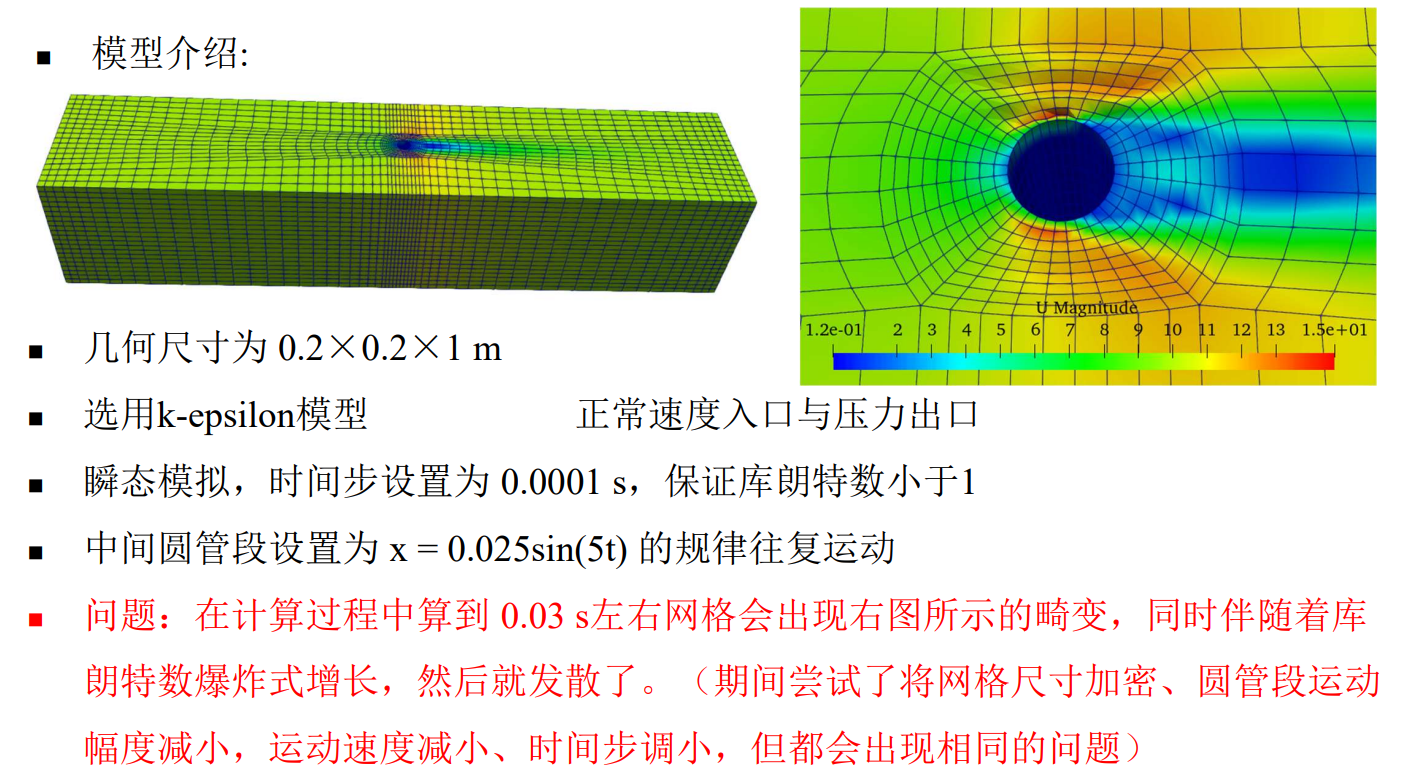

    想请教一下各位大佬关于OpenFOAM中动网格设置时遇到的一个问题,为了描述的更加清楚,我在图中给出了我的设置以及遇到的问题。
    目前觉得原因应该是pointDisplacement文件中与图中圆柱垂直的上下壁面的边界条件给的不对(给的是slip),但是不清楚改为什么比较合适,请问大家有没有什么修改建议呢?

    @微凉风 我认为普通动网格应该就是会变形,运动幅值很小都发散的话可能先检查一下壁面的边界条件以及dynamic设置吧

    @微凉风 尝试设置成symmetryPlane试试?如果上下面不严格满足的话,可以设置成symmetry试试

    您好,我试过symmetry边界了,还是会遇到同样的问题,目前还在寻找问题。
    如果是被动运动的话,应该按照你设定的去运动,point应该是calculated类型,你有没有试过

    @luofq-sysu boundaryField
    您好,这是我的边界设置,可以帮忙看一下有啥问题吗?
    pointDisplacement
    INLET
        type            fixedValue;
    INTERFACE
        type            oscillatingDisplacement;
        omega           25;
        amplitude       (0.012 0 0);
    OUTLET
        type            fixedValue;
    WALL
        type             symmetry;
    UPWALL
        type            symmetry;
    DOWNWALL
        type            symmetry;

    我试过calculated边界,但是还是会出现同样的问题,网格运动到相同的位置就会出现畸变,看到网上的一些相同的算例跑起来是是没问题的(二维),他们给到的empty边界,但是换到三维就出现了问题。

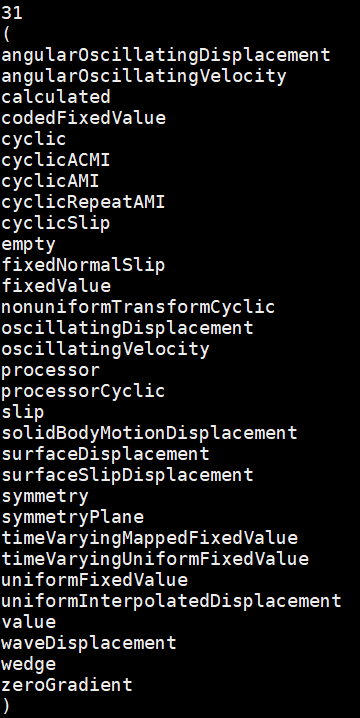

    这是一些可以选用的边界

    我刚看了下,你这是版本几,新版本不需要这个point了
    微 1 条回复 最后回复
    另外,我看了下这个代码,可以指定扩散吕,你试试指定一下这个:
    diffusivity  motionDirectional (1000 1000 0);
    看看能不能在那个方向给一个非常小的扩散系数,让他不发生变化。那个0可能要变成1e-8,或者啥的,我不确定。你可以试试
