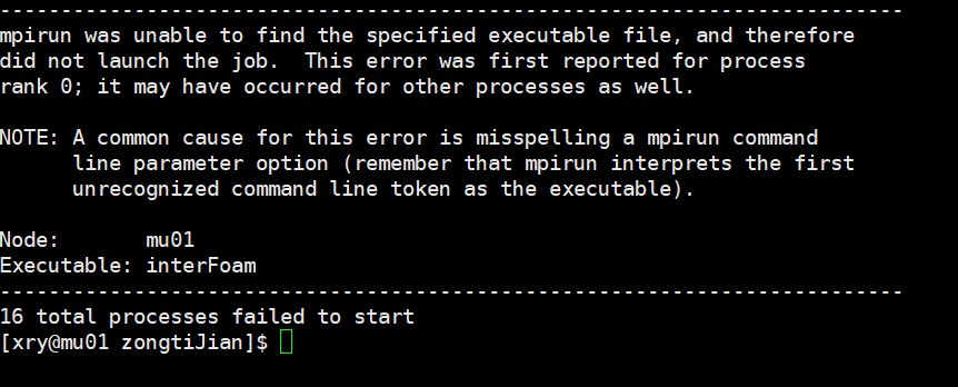

    @xpqiu mpirun -np 8 interFoam -parallel
    最后这个parallel如果加上的话就会出现如下错误

    @shrine
    那还是没有安装好。
