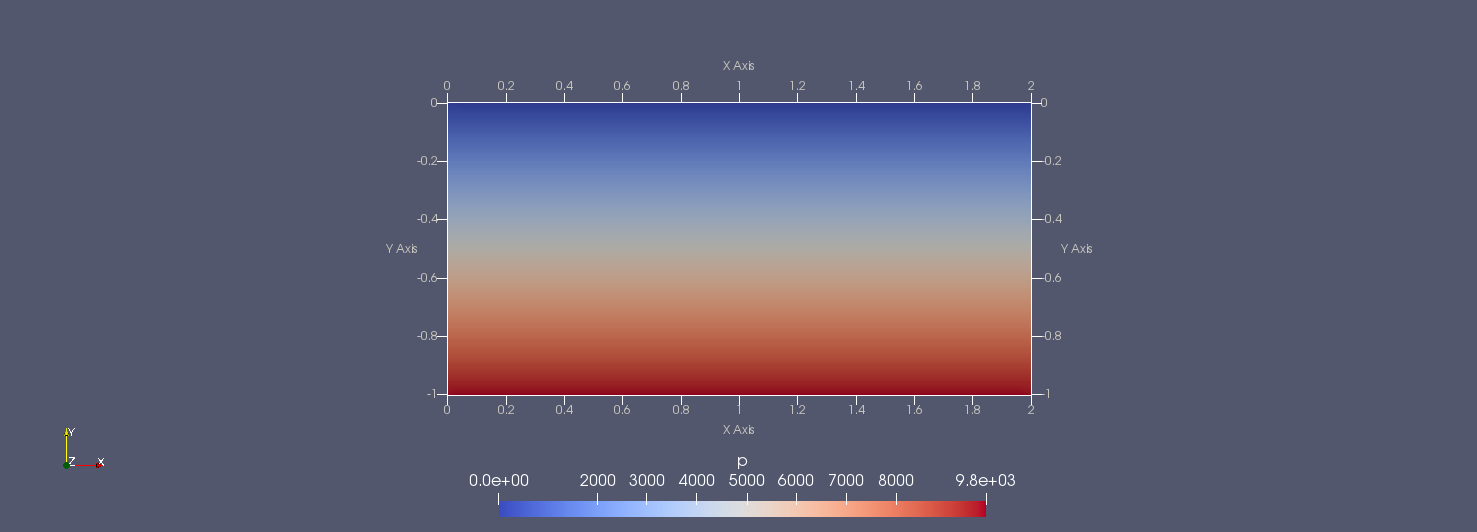

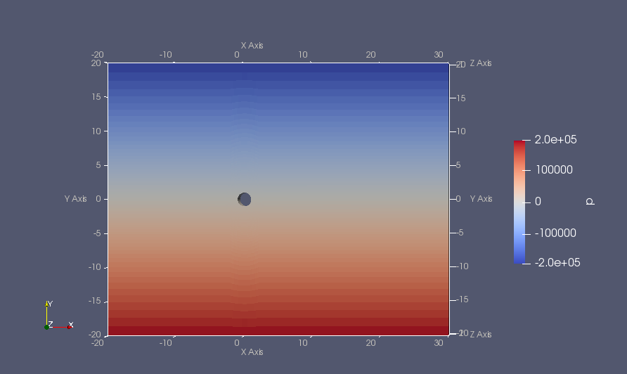

    @李东岳 李老师您好!借机请教一个问题,fe40版本,在使用interFoam求解器过程中设置了pRefPoint的坐标,但是在流场在监测得到的压力场p并未发生改变。如图所示,整个计算域均为水,上下边界为壁面,我将pRefPoint设置到上边界位置,且pRefValue为0,但是计算结果与预期不同。
    图1 计算域全部是水
    图2 计算域压力分布
    (我认为这里的p是总压,pRefPoint设在上表面且pRefValue=0,因此我认为流场从上至下应该是0p ~ 4e+5)

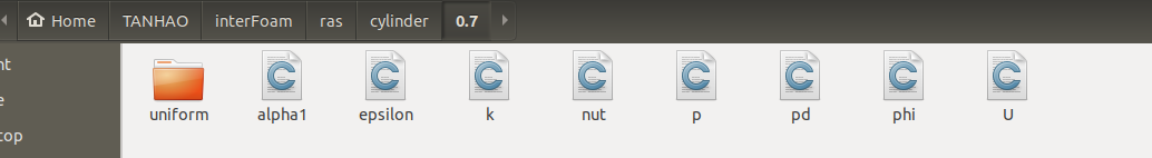

    还有一个问题,时间文件夹中有pd但是在paraview中找不到这个选项,只能找到p,请问是bug还是我操作有误。
    请李老师指点迷津,感谢感谢!!!

    @李东岳 李老师您好!我使用fe-40是为了二次开发fsiFoam,我在网上搜到了将interDyMFoam植入成为流体求解器的教程,因此技术路线就一直延续下去了。我看了一下fe40和ofv2206中interFoam的代码,我给出了我的理解,请李老师帮忙看一下我说的对不对。
    fe40的interFoam的createFields.H对“gh”的定义如下:
    Info<< "Calculating field g.h\n" << endl;
    volScalarField gh("gh", g & mesh.C());
    surfaceScalarField ghf("gh", g & mesh.Cf());
    ofv2206中interFoam的createFields中包含gh.H,其中对于gh的定义如下:
        volScalarField gh("gh", (g & mesh.C()) - ghRef);
        surfaceScalarField ghf("ghf", (g & mesh.Cf()) - ghRef);
    这也就是为什么ofv2206的算例在constant中有ghRef文件,而fe40没有。
    在fe40中,通过transformPoints -translate vector操作对网格坐标进行平移得到的总压p与理论一致。

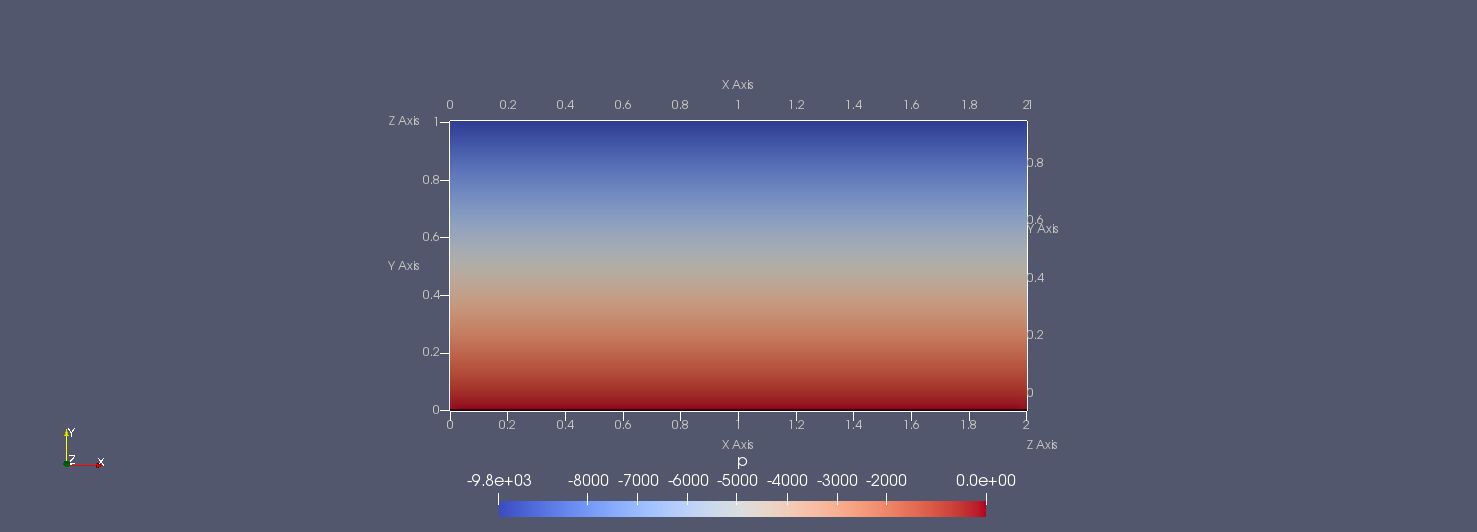

    我将计算网格向下移动使得上表面y坐标为0。上表面的边界条件是pd(相当于p_rgh)totalPressure,value=0。
    下图为网格坐标未移动的结果。
    仅代表个人理解,请各位foamer提出宝贵意见,我及时进行修改以免传播错误。

    @Gunther paraview这个问题我知道,你自己去paraview官网下载一个合适的能打开的版本,不要用foam extend自带的paraFoam打开paraView,然后就可以在paraView中看到各个时间步下的各个输出文件了

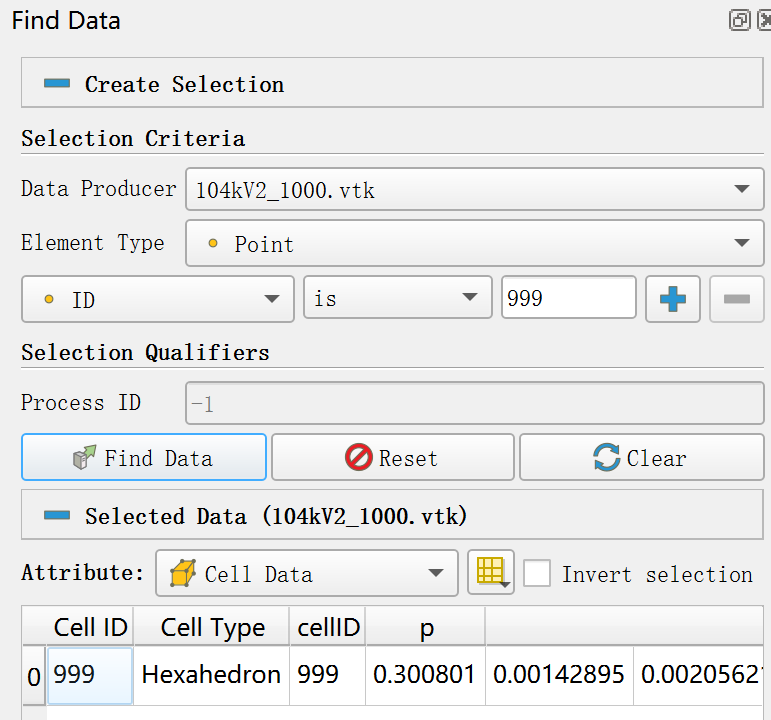

    问一下李老师和各位大佬,我这边设置的ID=999的网格压力值为0,为什么解出来的压力是0.300801?好奇怪的样子
    paraview插值了,你去p文件看原始数据
    M 1 条回复 最后回复
  • M 离线
    M 离线
    mathea
    @李东岳 在 OpenFOAM中压力参考点设置疑问 中说:
    李老师,原始文件也看了,确实是0.300801,我还是没搞明白为啥设置了这个点为0但是openfoam解出来不为0。另外想请教一下您,我觉得这个点是为了解决泊松方程的相容性问题,如果从微分方程的角度讲,是否就说明这其实就是整个方程解出来的值大了0.3?我是否可以直接全部流场减去0.3,这样也算是达到了把这个点设为0的情况。
    你试试icoFoam默认的cavity算例,看看是不是0?
