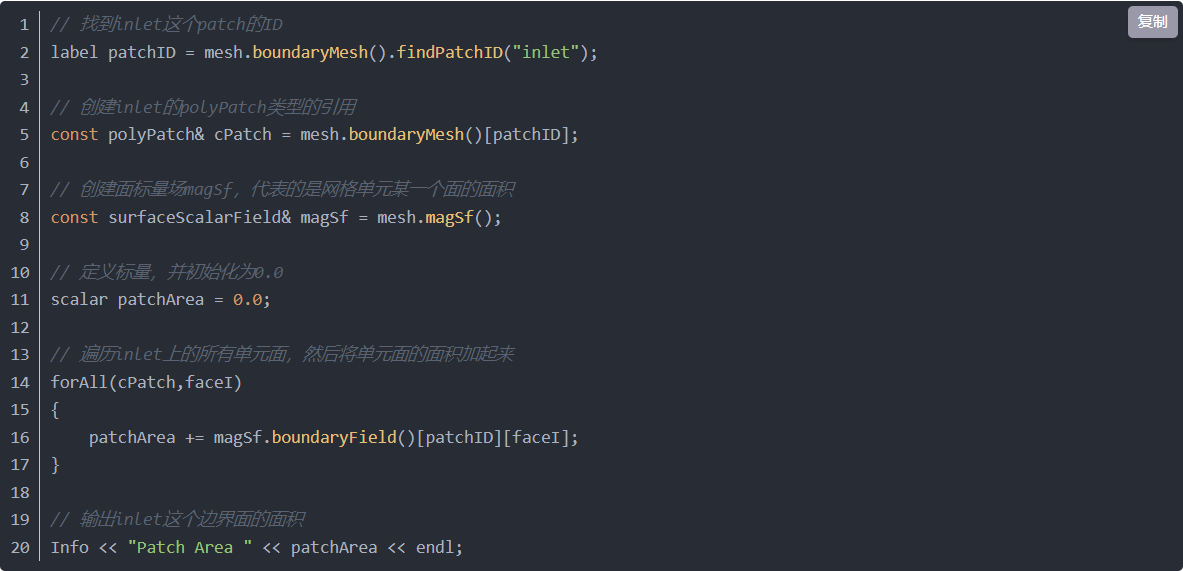

    各位好
    如下代码可以实现计算某一个边界面面积的功能
    但是如果我现在无法调用mesh类,我是否可以手动对列表cPatch和magsf进行赋值来实现计算
    谢谢各位
    “如果无法”:141:
    无法调用包含一下mesh类的头文件,编译的时候链接mesh的库文件就行了
    而且你的第8行已经调用了
    这有现成的

    @bestucan 非常感谢!
